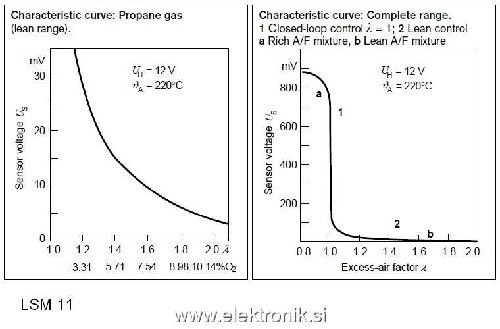

blay44 je napisal/a:
Tema vredna foruma.
Tudi mi imamo peč na drva. Regulator in krmilnik pa moram biti jaz. Itak, da je nakoncu kriv zmeraj krmilnik(jaz) za povečano potrošnjo in sajavo peč. Ker ata meni, da so Štajerci z WW termom-stadlerco in seltronom + zalogovnik za večno zapisani v zgodovino ogrevanja, odpade vsaka druga varijanta.
In če iz te "butare" izluščim naslednje:
Široko pasovna sonda kot jo predlaga int47 je predraga, nikoli ga ne bom prepričal, da to finacira.
Avtomobilska ozko pasovna pa ima "preveliko ojačanje". Torej, to bi lako rešil z regulatorjem, ki bi pri napetosti sonde 0,8 in 0,1 držal zatečeno stanje.
Ko bi se napetost povečala nad 0,8V bi moral počasi odpirati loputo(v dekletovem primeru zviševati obrate motorja), pod 0,1V pa obratno, seveda dovolj počasi, da je sistem stabilen, s čim manj prenihaji.
Kontrolirati bi pa še moral optimalno temperaturo peči in dimnih plinov in ukrepati ne glede na sondo. Sonda pa mora imeti tudi vgrajeni grelec.
Ali razmišljam prav?

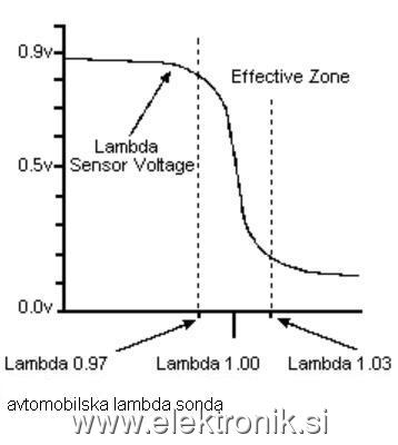

Kako si prišel do območja napetosti med 0,1V in 0,8V?

Lambda sonda je senzor kisika.
S pomočjo tabel, ali formul lahko nato iz izhodne veličine dobiš lambda vrednost, AFR in verjetno še kaj drugega.
Ozkopasovna sonda se obnaša bolj kot stikalo. Zna povedat, kdaj je lambda večja, manjša, ali enaka 1.
Območje delovanja je primerno za bencinske avtomobilske motorje. ECU tipa le >1 in <1, ter regulira mešanico tako, da je čim več sprememb stanja senzorja.
lambda je neodvisna od vrste goriva, vendar različne vrste goriv optimalno izgorevajo pri različnih lambda vrednostih.
AFR je odvisen od vrste goriva in je pri peči na trda goriva precej neuporaben.
Pri širokopasovni sondi s črpalno celico ena celica deluje kot senzor kisika, druga pa kot črpalka za kisik.
Še to: Ko sem na MOS gledal peči z lambda sondo, večina prodajalcev ni imela pojma, kakšna vrsta lambda sonde je v peči. So privzeli prakso avtomobilske industrije in na sondo prilepili svojo kataloško številko.
Obe peči, ki sem jih lahko videl, sta uporabljali LSM11, ali podobno 4 žično sondo.
