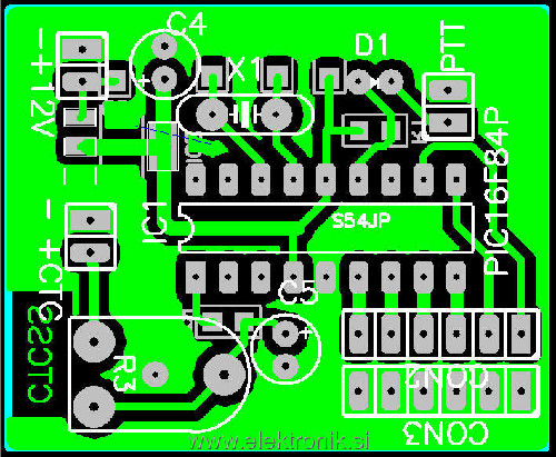

Po nekaj poskusih sem le našel ustrezen in enostaven subton.
Avtor tega je VK5AH, narejen je z PIC-om 16F84A.
Vse potrebne frekvence (in še več) se nastavljajo z šestimi brikami.
Signal je stabilen, v okolju VF-a, in ne povzroča nobenih težav.
Predhodno temu sem naredil STCSS z NE555, kateri deluje tudi OK ampak pod določenimi pogoji. Mora biti oklopljen, in dobro stabilizirana napetost za njegovo napajanje.
Če ni, ko sem preklopil iz 1W na 10W, več nisem vklopil repetitorja.
Za kaj? Enostavno se je nastavljena frekvenca 123Hz, prestavila za kakšnih 10 do 20 Hz v plus.
Še ena težava: pri zamenjavi NE555 z drugim, vedno je bilo potrebno narediti korekcijo frekvence.
Za to se rabi osciloskop. Za onega narejenega z picem ne rabiš nič, razen da ga pravilno sestaviš, in sprogramiraš.
V .zip se nahaja vse potrebno.
Za kaj vse to?
Za to ker so se našli nekateri nadobudneži da dostop do repetitorjev omogočijo samo z uporabo CTCSS (subtona) vglavnem brez potrebe.
Ker osebno NE uporabljam repetitorjev, me to sploh ni prizadelo, ampak sem imel "pritisk" prijateljev radioamaterjev, da nekaj najdem uporabnega za vgraditev v "stare" ampak še vedno odlične postaje.
Ni jih malo, katere samevajo po predalih, čakajo boljših časov.
(V večini slučajev so boljše kot čungalunga nove postaje, katere imajo že vgrajen subton)
Dosti radioamaterjev je te stare (boljše) postaje zamenjalo z novimi (nekvalitetnimi) samo zaradi tega subtona. Škoda bi bila , če nebi oživele ponovno.
Je pa ponavadi problem, kam to vezje vgraditi?
V mikrofonsko ohišje ponavadi ne stane. Lahko bi bilo vezje manjše, z smd picem, brez trimerčka. To prepuščam posameznikom.
Jaz sem subton vgradil v škatlo postaje, v bližino mikrofonskega konektorja.
Signal mora biti takšen, nivo se pa lahko koregira z trimerčkom, odvisno od tipa postaje, katerega se potem lahko zamenja z fiksnim uporom.

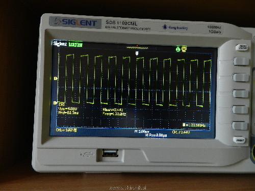

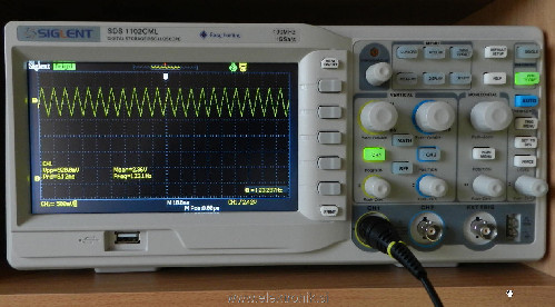

Na izhodu iz PIC-a je signal takšne oblike.

Še vprašanje - a trikoten signal normalno odpira repetitor?
Ko sem pred časom z osciloskopom pomeril en generatočrk CTCSS je imel čist sinusen signal.?
s54jp
Prispevkov: 865
Aktiv.: 4.29
Kraj: Ljutomer
PrispevekObjavljeno: Sre Dec 10, 2014 10:34 am    Naslov sporočila:   Odgovori s citatom
Odpira. Prvo sem naredil tega:
http://www.qsl.net/sv1bsx/Subtone/Subtone.html
in imel težave opisane v prejšnjem postu (stabilnost frekvence).

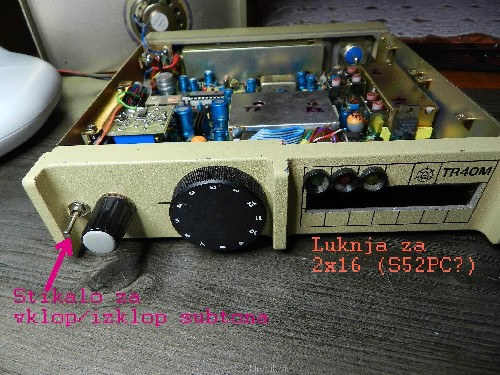

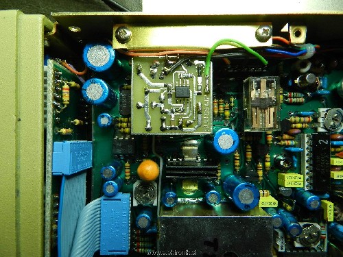

Nekaj navodil glede vgradnje subtona, potem ko sem dobil vprašanja za kaj postaja sedaj "brni" in ima brum na simpleksnih frekvencah.
Nekateri so vezali CTCSS kar na vhod modulatorja, (paralelno mikrofonu) in z stalnim napajanjem.
Subton je treba v stare postaje vgraditi tako da se ga da izklopiti v simpleksnem delu.
Za kaj?
Za to da se ne sliši 123Hz brum. Ta brum drži repetitor na oddaji, in na vhodu repetitorja mora biti, na izhodu ga ni, ker ga repetitor pofiltrira preden pride modulacija do odajnika (modulatorja) repetitorja.
(Treba je preučiti sistem delovanja subtona in repetitorja kateri ga uporabljajo, pa ne bo takšnih vprašanj)

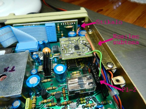

V prilogi so slikice kako se tak subton enostavno vgradi v TR40M postajico, katera je nekoč bila gasilska, in je sedaj radioamaterska.
Spajkati po postajici sploh ni potrebno. Dodamo "letvico" na PL-2 konektor in od tam povežemo +12V na stikalo, izhod subtona v modulator, ter maso za vsak slučaj. Maso subton dobi itak prek nosilca, katerega pritrdimo za že obstoječa ušesca.
Največji poseg je luknjica za stikalo na prednji plošči.

Ta subton je zgrajen z 555 (smd) in dela dobro (po nekaj začetnih težavah).

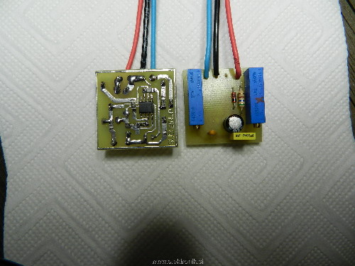

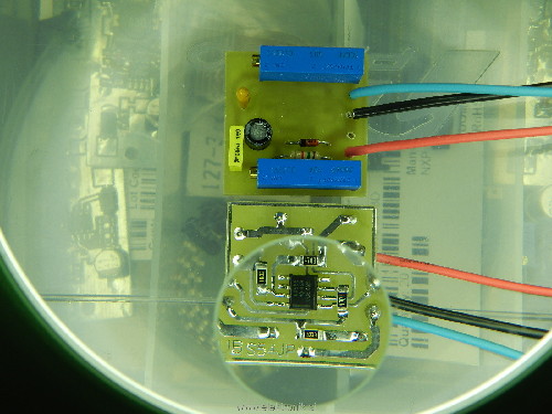

Da ne bodo naši repetitorji v naprej namen sami sebi, objavljam še enostaven komplet za izdelavo subtona 123Hz.
(da skalim tišino, molk na repetitorjih - uh sem žleht!)
Nekaj je manjši od onega z picem. Uporabljen je 555 smd.
Zgoraj in spodaj, popravljeno in delujoče vezje.

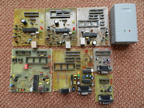

Nekaj od preostalih programatorjev, katere nisem še odpisal.
 Velikost datoteke:  702.77 KB
Predvideno za laminator!
 Velikost datoteke:  132.59 KB

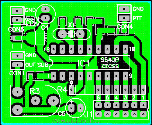

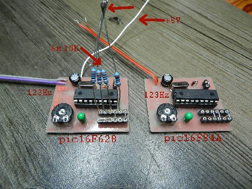

Ker vidim da je še vedno zanimanja za subton, a mogoče kdo nima 16F84A lahko to naredi z novejšim 16F628.
V prilogi je še CTCSS narejen z Pic 16F628A. Avtor tega je viden v sami .asm kodi, je pa ideja od prejšnjega avtorja.
V priloženi datoteki je vse potrebno. Jaz sem to preizkusil, deluje lepo, na starem .pcb-ju od pcbja za 16F84 (vezje skoraj identično).
Narisal sem tudi novo tiskanino z dodatnimi upori, nisem pa imel potrebe izdelati ga.
(nimam toliko postaj brez CTCSS kam bi to vgradil)
Pozor: nastavitve đamperjev za frekvenco niso identične kot pri 16F84A.
Nastavitve frekvenc so tudi zraven.

Narisal sem tudi novo tiskanino z dodatnimi upori, za PIC16F628A in je v prilogi .zip fajla
Uporova letvica je z osmimi upori, prva dva od skupne nogice se lahko izpusti ali enostavno odreže, podvije... kakor želiš.
(takšnih imam veliko in sem jih za to uporabil)
Bi pa bila boljša tiskanina CTCSS če bi uporabil vse smd elemente, (tudi PIC) ker v nekatere postajice je to težko vgraditi ker je problem z prostorom.
V prejšnjih mojih postih je bilo popolnoma dovolj obrazloženo, samo prebrat je potrebno in pogledati prilogo.
