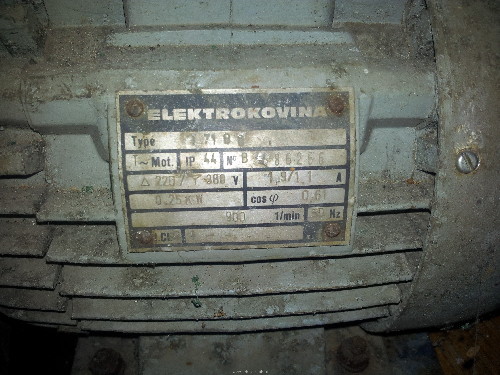

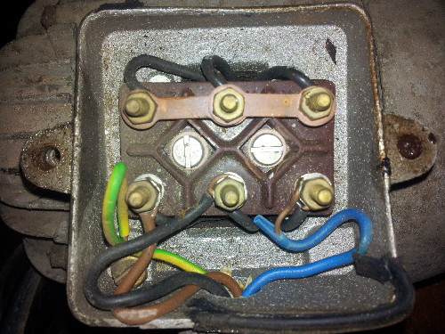

Zanima me priklop tega motorja. Iz tablice razberem, da se lahko motor priklopi tudi enofazno. V ostanku uvodnice je 5cm kabla ter sicer, modrja, rjava ter črna žica (z ozemljitvijo).
Ali je to motor s pomožnim (zagonskim) ter glavnim navitjem? Če je tako, me zanima velikost kondenzatorja, ter ali imam prav da ima zagonsko navitje ponavadi manjšo upornost ter je vezano vzporedno z glavnim (preko kondenzatorja)?
 Velikost datoteke:  3.51 MB

Motor je tipičen trifazni motor v osnovi namenjen za priklop na 3x380V zvezda.
Tako kot je na spodnji sliki je motor delal kot trifazen!

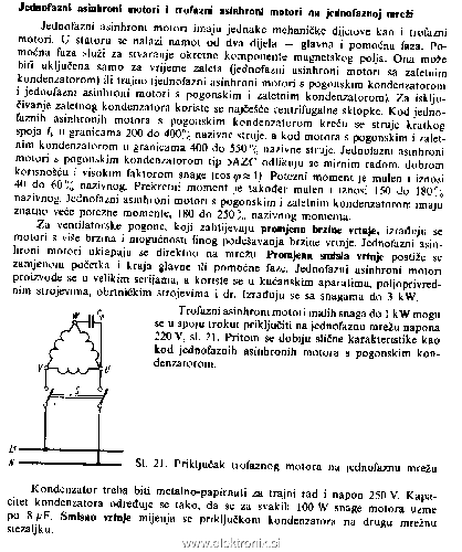

Po malo raziskave sem na forumu elektron.si našel tole sliko vezave. Pripenjam jo še tu, če bi še kdo potreboval.
Piše tudi da za vsakih 100W moči motorja potrebujem 8uF kondenzator, kar pri mojih 250W nanese 20uF.
Bi lahko še kdo potrdil? Smile

Beri Priklop 3f motorja na 1f omrežje
Revija Elektronik št. 3 - junij 2009

PrispevekObjavljeno: Pon Dec 15, 2014 5:48 pm    Naslov sporočila:   Odgovori s citatom
Super, hvala, potem je moja interpretacija pravilna.

Glede kapacitete kondenzatorja že (20uF in cca. 400V AC), samo ti imaš motor v zvezda vezavi. Moraš ga prevezati v trikot, če boš uporabil enofazni priklop 230V~.(revija Elektronik 3 str. 24 - Priklop trikot)
Poskrbi za lastno varnost, preberi glede varnosti, opombe glede izbire (delovni in ne štartni) in pritrjevanja kondenzatorja, napačnega vrtenja, izolacije nerabljenih kontaktov itd.
