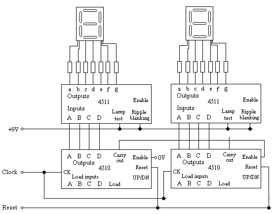

PrispevekObjavljeno: Sre Dec 17, 2014 10:00 pm    Naslov sporočila:   Odgovori s citatom
sem našel, 4029 oz. 4510 bo super za to, zdaj moram samo še najti način prikazovanja.
Tole bo verjetno vredu, samo moram uporabiti še vhod UP in DOWN.
