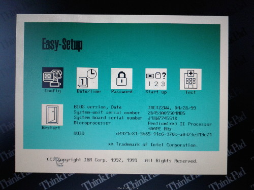

Ko pritisnem F1 za BIOS mi odpre nekakšen Easy Setup kjer ne morem dodeljevati ram-a.

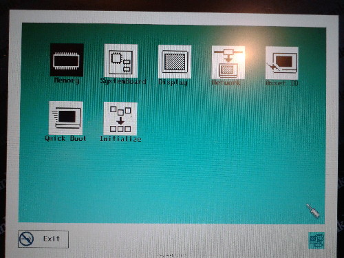

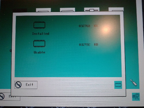

pod Config pa je to, kar je videti v priponkah.
