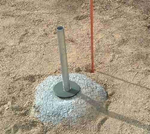

PrispevekObjavljeno: Pon Dec 22, 2014 9:47 pm    Naslov sporočila:  Temelj za anteno in ozemljitev Odgovori s citatom
 Velikost datoteke:  25.33 KB

Andrej, običajno se okoli vkoplje valjanec. Ne vem koliko prostora imaš na razpolago?
Razporediš ga v krakih (dolžina le teh je odvisna od prostora, ki ga imaš na razpolago). število le teh je tudi odvisno od tega, kako nizko upornost ozemljila bi rad dosegel. Odvisno od tega, kakšna je zemlja (kras ali sama zemlja) ga vkoplješ kolikor je mogoče globoko, vendar ni potrebno pretiravati. Važno je, da je zemlja okoli ozemljila vedno vlažna.
Tako pa lahko na dokaj enostaven način izmeriš prevodnost tal, kjer boš postavljal ozemljilo.
Glede na to, da bo antena samo 2.5m visoko, in so najbrž stavbe okoli precej višje, je kakršnokoli pretiravanje z ozemljitvijo bolj kozmetične narave (jaz iztegnem roko, pa sem na 2,5m Smile )

PrispevekObjavljeno: Pon Dec 22, 2014 11:04 pm    Naslov sporočila:   Odgovori s citatom
Šele sedaj videl Smile
Tole bi bilo nekaj, ampak jaz bi dal kak cm globje (recimo 40cm) in več trakov (predpostavljam, da si z dolžino omejen na 2m...)
Kakšen daljši ne bi škodil Smile

PrispevekObjavljeno: Tor Dec 23, 2014 5:37 pm    Naslov sporočila:   Odgovori s citatom
Če ni prostora za polaganje valjanca, lahko zabiješ tudi kakšno sondo. Vendar je življenska doba takšne pocinkane sonde krajša od položenega pocinkanega valjanca.

PrispevekObjavljeno: Tor Dec 23, 2014 5:56 pm    Naslov sporočila:   Odgovori s citatom
Globina valjanca mora biti cca. 60 cm. To je standarno.

PrispevekObjavljeno: Tor Dec 23, 2014 11:00 pm    Naslov sporočila:   Odgovori s citatom
Pa armaturo, ki jo boš dal v temelj, zvari skupaj in privari na cev. Beton je vedno malo vlažen in dobro prevoden, pa še šciti železo pred korozijo.
