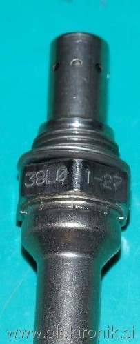

Edina sonda brez črpalne celice, ki ima podan odziv v tem področju in mi je uspelo najti specifikacije, je LSM11 s precej zasoljeno ceno.
Izhodna napetost v področju, ki me zanima je le cca 10 - 30mV.
Ne Ebay-u sem precej ugodno dobil "Delphi 5 Wire Wide Range Wideband LAMBDA O2 Oxygen Sensor". Težava je v tem, da ne najdem podrobnejših specifikacij zanjo. Uspelo mi je najti tole. Nimam pa podatkov za nazivno upornost celic, ali vsaj nazivno napetost grelnega elementa.
Če prav razumem delovanje, brez tega ne morem vzdrževati (vsaj približno) pravilne temperature.

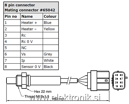

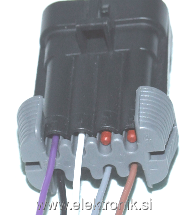

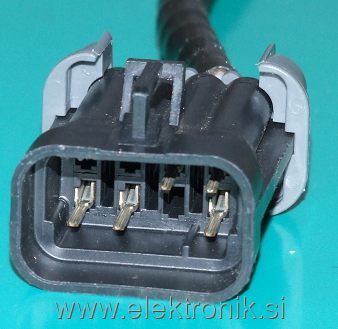

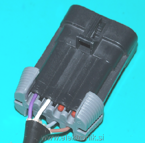

Ko sem hotel priključiti sondo in preveriti mojo teorijo, sem takoj naletel na težavo.
Ni mi uspelo ugotoviti pomena barv, ali razporeda priključkov na konektorju.
Konektor je še najbolj podoben motec pn 65042, vendar razpored priključkov in barve ne ustrezajo.
Merjenje napetostne celice z OHM metrom ni najboljša ideja. Recimo, da najdem grelec (mislim, da sta vijolična in bela). Kako ugotoviti kaj so ostale tri žice ?
Če prav razumem, bi pri širokopasovni sondi pri preizkusu s plinskim gorilnikom morala odreagirati črpalna celica, ker je v stiku z izpušnimi plini ?

int47
Prispevkov: 2105
Aktiv.: 8.86
PrispevekObjavljeno: Sre Okt 23, 2013 11:21 pm    Naslov sporočila:   Odgovori s citatom
Vijolična in bela sta grelec. Upornost mrzlega grelca je okoli 3,2 Omega.
Ne vem, če lahko z OHM metrom poškodujem mrzlo napetostno celico. Za vsak slučaj raje nisem poskusil.

int47
Prispevkov: 2105
Aktiv.: 8.86
PrispevekObjavljeno: Čet Okt 24, 2013 10:52 pm    Naslov sporočila:   Odgovori s citatom
Še ena neznanka: V navodilih nekaterih kontrolerjev je omenjen "reference pump current". V dokumentaciji za LSU 4.9 je naveden tok 20uA.
PDF za LSU 4.2 tega parametra ne omenja, je pa podana max obremenitev napetostne celice 10uA.
Nikjer mi ni uspelo najti podatka, ali sta napetostna in črpalna celica res enaki in kakšno napako pridelam s premajhnim referenčnim črpalnim tokom. Glede na PDF za LSU 4.9 referenčni črpalni tok teče skozi napetostno in ne skozi črpalno celico, kot bi iz imena lahko sklepal.
int47
Prispevkov: 2105
Aktiv.: 8.86
PrispevekObjavljeno: Sob Okt 26, 2013 8:34 pm    Naslov sporočila:   Odgovori s citatom
Bosch LSU 4.9 je novejša sonda in uporablja "reference curent", 4.2 uporablja "reference air" in nima referenčnega toka.
Težava "reference air" sonde naj bi bila odvisnost rezultata od % kisika v okolici.
Če oblika sonde kaj pomeni, je glede na drugo sliko v tem PDF-u, moja sonda novejša verzija z referenčnim tokom.
Grelec sonde sem priključil na cca 6V. Pri tej napetosti se v temi skozi luknjice vidi, da notranjost rahlo žari.
Za kratek čas je bila prisotna napetost med sivo in črno(-0,8V), ter rjavo in črno(-0,65V) žico, nato sta napetosti "padli" na +6mV do +8mV.
Segreta sonda odreagira, če dam konico v cev neprižganega plinskega gorilnika, ali v plamen takoj pri gorilniku. Test s plamenom sem izvajal precej na hitro, da ne bi pregrel sonde.
Rezultat je naslednji:
siva - črna -0,87V
rjava - črna -0,65V
siva - rjava za kratek čas je prisotna pozitivna napetost od 10 do cca 20mV, nato -0,24V.

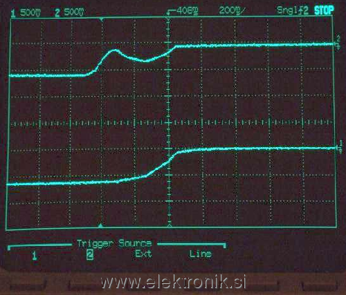

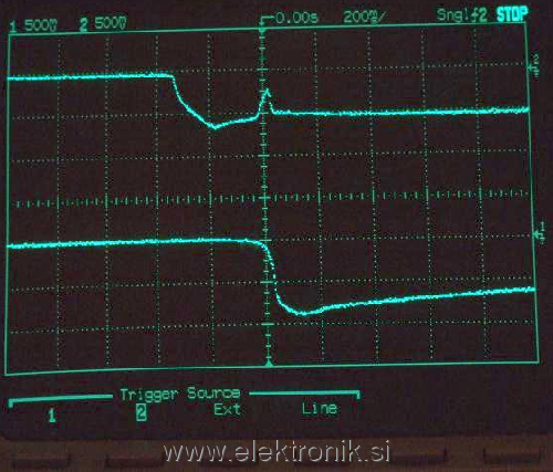

PrispevekObjavljeno: Sre Okt 30, 2013 10:55 pm    Naslov sporočila:   Odgovori s citatom
5uA v katerokoli celico spremeni izhodni napetosti obeh celic za cca 8mV, neglede na ostale pogoje.
Sondo sem dal v cevko, priključil gretje na 5 - 6V in v cevko pihnil malo plina. Rezultat je v pripetih slikah.
Če je moja logika pravilna, je črpalna celica priključena na drugi kanal (zgoraj).
 Velikost datoteke:  404.07 KB
 Velikost datoteke:  405.48 KB

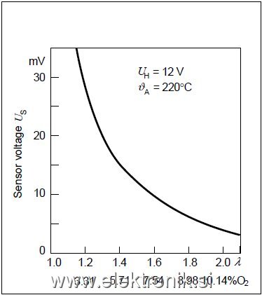

PrispevekObjavljeno: Ned Nov 23, 2014 7:18 pm    Naslov sporočila:   Odgovori s citatom
(november 2014)
ali kdo ve kako so v priloženem grafu izračunali delež kisika ? Od kod avtorju številke 3.31, 5.71, 7.54, 8.98 in 10.14% pri koncentraciji O2 ?
Idealno razmerje zrak:gorivo = 14,7 : 1
Lambda = (dejansko razmerje zrak-gorivo)/(idealno razmerje zrak-gorivo)
Nekaj so morali deliti s 14,7 da so dobili Lambda 1,2 . Ta nekaj bi za konkretni primer bil 17,64 .
Torej: mešanica 17,64:1 deljeno z mešanica 14,7:1 = 1,2 .
Do sem gre. Kako zdaj iz tega dobiš 3,31% kisika ?

PrispevekObjavljeno: Pon Nov 24, 2014 12:16 am    Naslov sporočila:   Odgovori s citatom
psevdonim je napisal/a:
(november 2014)
Omenjena lambda sonda je tipa cirkonijeve elektrokemične gorivne celice, ki da napetost med merilnima sponkama v odvisnosti od vsebnosti kisika v mešanici plinov, ki potuje skozi sondo.
Zadeva ni izračunana temveč je to fizikalna lastnost izvedbe cirkonijeve elektrokemične gorivne celice.
O kakšnem gorivu govoriš in o kakšnem razmerju? Masnem ali o normnih kubičnih metrih?
Že že, ampak ti to računaš z lambda-sondo za nazaj iz kisika, ki ga izmeriš v emisijah dimnih plinov, pri čemer mora biti energent znan!
Ahhh, ne razumeš osnov...
Če recimo pogledava izgorevanje propan/butana.
1)V jeklenki ne veš točno kakšna je mešanica plinov, niti ne bo vedno enaka!
2)Propan ima nižje vrelišče od butana, torej bo pozimi prej izparel iz jeklenke.
3)V zraku je delež kisika 20.9%.
4)En mol propana potrebuje 5 molov kisika oziroma O2, za popolno izgorevanje.
5)En mol butana potrebuje 6.5 molov kisika oziroma O2, za popolno izgorevanje.
6)Volumen plina se spreminja po splošni plinski enačbi in je odvisen od temperature, tlaka...
Sedaj pa bi ti nekaj izračunal v naprej?
Na grobo seveda gre! Ampak, da ti loviš dober izkoristek moraš uravnavati mešanico energenta in zraka, kaj in kako je to dovoljeno je točno določeno z EU standardi.
