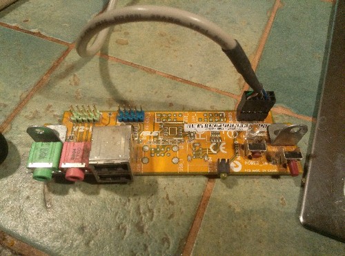

Računalnik se mi s tipko Power on noče vklopit, ko pa na panelu kjer je tipka za vklop naredim med povezavo stik se računalnik za nekaj časa vklopi potem pa se ponovno izklopi. Smatram da je nekaj narobe na temu tiskanemu vezju.
Je pa panel ASUS V2-10-A/USB/DP CARD
Ali je možno da bi lahko prevezal kako drugače brez tega panela?

Verjetno je tipka na tem panelu zanič. Vendar mislim, da imaš še kje težavo, ker sicer ko premostiš tipko se računalnik vžge, ugasne se pa zaradi kakega drugega razloga, npr kak kondenzator defekten na plošči, napajalnik ....

Ali si res samo spojil za pol sekunde. Če držiš spojeno se spet samodejno ugasne čez 4 sekunde.

Imel podoben primer, pritisnil gumb, računalnik štartal za par sekund in se izklopil.
Nesel na servis, kjer so ugotovili, da je zanič napajalnik.

Sem pomislil na napajalnik ja, ampk lučka na matični za SW On sveti ko s stikalom vklopim napajalnik. Ali napetosti na napajalniku lahko izmerim? Ker nekaj [slovenščina je zame španska vas] meril napetosti za CD-ROM pa ni nič kazalo.

Da, spojil sem toliko da se je vklopil.

Vklopiš tudi brez tega panela in kabla, le kratko skleneš na osn. plati za trenutek Power (PW) pina.
Preveri kondenzatorje na osn. plati, eč so kaj napihnjeni. Najboljše, da poslikaš-makro. Če so ok, menjaj napajalnik.

To je najbrž ploščica enega od "barebone" ASUS računalnikov. Če so, kot so predlagali že pred menoj, kondenzatorji OK, potem preizkusi z drugim napajalnikom (lahko je standardni ATX).
Napetosti pa lahko pomeriš po tejle predlogi .

Kondenzatorji so videti vredu, napajalnik izmeril in tudi zgleda vredu. Edino še prah je na matični. Deluje pa isto, windowsi se skoraj zaženejo potem pa ugasne. Verjetno je matična.

Verjetno je napajalnik. Meritev napetosti ne pokaže vsega. Si poskusil z drugim napajalnikom?

tudi jaz sem za napajalnik. obrne vente in crkne. menjava kondov v njem zna resit problem ...

Poskusil z drugim napajalnikom, zdaj edino če je tudi tisti slab ampak na obeh mi je zagnalo diske, CD ROM ko se mostičil zeleno in črno.
Lahko je problem tudi "odvajanja" temperature na procesorju - preveri še to.

Kaj pa siva žica. PWR OK na napajalniku? Kako pa ta deluje. Ker s tipko se računalnik sploh ne vklopi.
Vklopim ga lahko edino če naredim stik na Power panelu kjer je tipka za vklop.

Najbrž imaš (glede na tvoj zapis) pokvarjeno tipko. Logika vklopa napajalnika pa deluje na sledečnači.
Ne bom prevajal...
To clarify: the motherboard is always powered by +5VSB (stand-by), at least as long as the power cord is connected and the back switch is on. To turn on the rest of the power supply, the logic on the mother board (as powered by +5VSB), grounds PS_ON and keeps it grounded as long as the computer is on. When the motherboard ungrounds PS_ON, the power supply turn back off (again excluding +5VSB).
