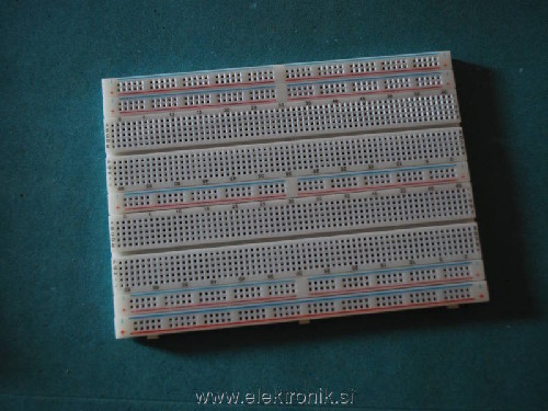

Zdravo,

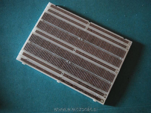

Pred kratkim sem z ebay-a naročil kup kitajskih breadboardov. Odločil sem se, da jih bom nekaj razstavil in ponovno sestavil v malo večji modul. Na spodnji strani so imeli vsi breadboardi neko belo samolepilno peno, ki sem jo le s težavo odstranil šele z bencinom. Na sliki 2 je pa razvidno zakaj so očitno ti breadboardi tako poceni - ker so defektni (plastika se ni v celoti zalila).
No vsekakor pa imam sedaj kos, ki je na spodnji strani izpostavljen "vremenskim vplivom". Zanima me kaj naj uporabim, da zadevo nazaj izoliram. Baje kakšna samolepilna tapeta ne pride v poštev, ker je pre tanka in tako prevaja preveč motenj iz podlage, na kateri je breadboard. Zato pa so verjetno originalni breadboardi uporabljali malo debelejšo izolacijo.
Ali kdo ve, kje bi se dala dobiti takšna izolacija?

Raznorazne talne obloge iz umetne mase bodo verjetno premehke. Laminat (talne obloge) bo verjetno predebel. Ko gledam tole, mi najprej pade na pamet enostransko kaširani vitroplast; sam ne vem, zakaj Mr. Green . In če baker pospajkaš (in obrneš navzdol Wink ), si naredil še neke sorte "ekran" proti motnjam.

Kolikor jaz vem, tudi držji niso narejeni bistveno drugače. Kontakti so verjetno vstavljeni v prej pripravljene plastčne kosa, zato spodaj ne more biti zalito in pač zaprto / izolirano drugače. Omejitev tehnologije izdelave. Mislim da je na zadnjo stran ponavadi nalepljen (debel mahka) dvostranski lepilni trak
Jaz bi se raje obločil za varianto, ki jo je predlagal 6dan8. Če boš vtikal v board kake predolge pine lahko razne folije preliknjaš in težave so tu ...

Sicer sem pa stvar že davno uredil z uporabo tanke lesene vezane plošče, ki sem jo dal odrezati v Obiju. Zadevo sem prilepil z neostikom na ploščo in jo nato še pobarval ter prelakiral na spodnji strani. Nalepil sem še 4 samolepilne distančnike za noge.
Deluje super.
