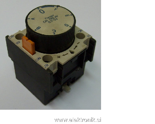

Pozdravljeni, imam nekaj starejših kontaktorjev pa je na vseh neka nadgradnja, ki je snemljiva.
Sedaj ne vem čemu služi ta nadgradnja? Na njej je videt kot neka šasovna ura, nimam pa pojma kako deluje ter kako je delovanje. Izgleda pa takole:

Na vrhu piše ON-DELAY Wink Se pravi je to zakasnitev vklopa.

Ta nadgradnja se običajno uporabi pri zagonu zvezda-trikot.

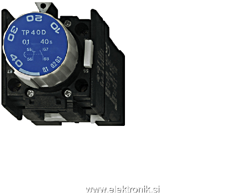

Kako pa se to priklopi? Mi shema ki je gor ne deluje logično.

shema je identična tej ki je na vrhi številčnice.

To ni shema, to je prikaz teh dveh pomožnih kontaktov na tvojem dodatku za kontaktor.
In sicer, en kontakt je odprt in en zaprt. Sheme, kako se to vse skupaj priklopi s kontaktorjem vred so pa različne (vse je na Google) le odvisno za kaj boš to rabil.
PS: če si že slikal "on delay" dodatek, pa slikaj še kontaktor, na kontaktorju sta ponavadi kontakta A1 in A2 (enofazni kontaktor), nanju priklopi napetost, katera je spet nekje na kontaktorju napisana in preizkusi vse skupaj in boš videl kako deluje. Aja pa ta dodatek prej natakni gor.

Ker nisem po stroki ekektrikar ali ekektronik mi je to vse skup malo tuje.
Ne vem kako naj priklopim navitje kontaktorja, ki je 220V ter to uro. Če bi na primer imev rad zakasnitev vklopa kontaktorja za 10s ko le ta dobi napetost, ali pa obratno da bi kontaktor ostav sklenjen še 10s po izgubi napetosti na navitju.
Ali je spolh ta ura temu namenjena?

To je modulatna nadgradnja, ki jo natakneš na kontaktor ca2-dn (lc1-d25/32).
Še info za kontaktor. Na zadnjem listu so sheme.

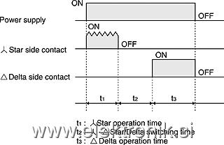

To so dodatni kontakti, ki se nataknejo na kontaktor. Njegova funkcija pa je ta, da se vklopijo/preklopijo 0,1 do 3 sek. kasneje kot kontakti kontaktorja pod to nadgradnjo. Kot so že napisali je to v izvedbi OFF-DELAY največkrat uporabljeno v sistemih zvezda/trikot, da se izognemu sežiganju kontaktov. To ni glavni timer ampak določi samo kratko pavzo t2 na spodnjem diagramu preklopov.
V izvedbi ON-DELAY pa se uporablja tudi za batne kompresorje, da zaradi lažjega zagona z zakasnitvijo zapre ventil odzračevanja cilindra.
tudi namenski zvezda-trikot časovni releji so izdelani tako, da ko je konec vezave zvezda, sta za kratek čas oba kontaktorja izklopljena, potem pa v trikot, pa nikoli nisem vedel zakaj. A za zaščito kontaktov je to ? Zakaj bi jih sploh uničevalo, če tega časa ni vmes ? Saj sta kontaktorja itak "kontra blokirana", torej ne more vklopiti trikot dokler zvezda ni izklopljen. Zakaj še potem kratek čas počakati ?
Kljub "kontra" zaščiti preko mirovnih kontaktov sta kontaktorja vseeno prehitra in pride do močnih tokov in uničenja kontaktov. Po moji logiki je motor po izklopu zvezde še kar nekaj mS v generatorskem načinu dokler se jedro ne razmagneti in se ob prehitrem preklopu "z bliskanjem" srečajo tokovi omrežja in generirani tokovi iz motorja.
V praksi mi je sežgalo kar nekaj kontaktorjev dokler nisem začel uporabljat dveh časovnikov. Moj strošek praktičnega izobraževanja ... Smile
V literaturi pa piše tole:
The other T-R4 relay would be responsible for the gap between the switch
from star to delta connection. For different drive types to use the delta-star start-up, a
short delay between switching S2 and S3 relays must be taken into account (50-
100ms). This is to eliminate such transient states as electric arc.
