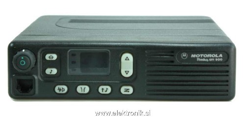

Omenjeno radijsko postajo že nekaj časa premetavam po predalih. Gre za VHF verzijo, ki bi bila verjetno lahko zanimiva za mobilno delo na dveh metrih. Zanima me, če se je kdo s to postajo že kaj ukvarjal? Se izplača ukvarjat s tem? Obstaja kaj dokumentacije o tem modelu (M01KHK9AN3BN)?
Lp, Frenki
