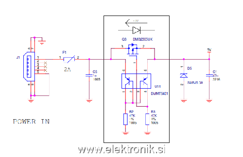

Kar naenkrat se mi je ekran ugasnil in Broadcom BCM 2835 se mi zelo segreva, zato sem zadevo raje izklopil. Sumil sem da je nekaj šlo, mi lahko kdo mogoče pomaga. Zadevo sem priklopil nazaj na napajalnik in, ko sem meril izhodno moč DMG2305UX diode mi na eni strani daje vn 4,9v na drugi pa 1.2v ( mislim da bi mi mogel na drugi dati 3,3v) Vhodna moč te diode pa je 5v kot mora biti. Zamenjal sem tudi napajalnike, tako da v napajalniku ni težava. Hvala

A je tista varovalka PTC varovalka? Če ja, si počakal dovolj dolgo, ko si izklopil iz napajanja, da se je ohladila? Kje si izmeril 1,2V, na tranzistorju DMG2305UX ali na konektorju J1? Na obeh straneh tranzistorja bi moral imeti enako napetost, ko je ta odprt.

Počakal sem 2 dni pa se ni prižgal. Na DMG2305UX sem izmeril napetost, notri tam kjer je en pin gre notri 5v na dugi strani sta pa dva pina eden daje ven 4,9v drugi pa 1,2 (moral bi pa 3,3 oziroma 3,6) vsaj tako piše na tm linku http://www.diodes.com/datasheets/DMG2305UX.pdf

Najprej ignoriraj ta del vezja in poveži napajanje direktno, da preveriš ali je vse ostalo OK. To narediš tako, da uporabiš napajalnik s tokovno omejitvijo, ki jo nastaviš na toliko, kolikor navadno rPi porabi in priključiš 5V tam, kjer je označeno 5V. Sporoči rezultat.

Najprej ignoriraj ta del vezja in poveži napajanje direktno, da preveriš ali je vse ostalo OK. To narediš tako, da uporabiš napajalnik s tokovno omejitvijo, ki jo nastaviš na toliko, kolikor navadno rPi porabi in priključiš 5V tam, kjer je označeno 5V. Sporoči rezultat. |
kje pa je 5v ali na gpio pinu ali na micro usb vhodu ali kje drugje?

Če je ta shema, ki si jo pripel veljavna, poišči na tiskanini diodo D5. Ena stran je GND, druga pa je 5V. Vsaj po shemi bi moralo tako bit. Nimam cele sheme. Lahko, da imaš GND in 5V že speljan na kakšnem drugem konektorju/headerju, kjer boš lažje povezal.
