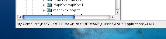

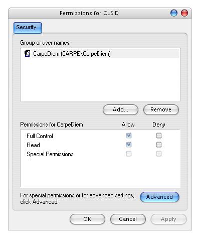

Iščem tale HP-jev SICL pa nič ne najdem. Verjetno, ker si niti ne predstavljam kaj točno iščem. Mogoče kakšen link.
Še ena "zanimivost":
Posnel sem še "demo" NI-jev LabView 6, 7 in 8. Odnesem v službo verzijo 7, inštaliram in zadeva dela. Pridem iz službe, inštaliram še doma in ne dela nič. Pri vseh verzija se pritoži, naj preverim ali imam pravico dostopa do nekega registerskega ključa. Poskušam že celo popoldne. Seveda imam na domačem PCju admin pravice.
Highlag
Prispevkov: 4034
Aktiv.: 16.99
Kraj: Črnuče
PrispevekObjavljeno: Tor Mar 07, 2006 7:30 pm    Naslov sporočila:   Odgovori s citatom
Ključi v registru imajo lahko prav tako "permissions" Ni nujno, da imaš dostop. Zaženi REGED32 pa poglej kakšne omejitve so na tistem ključu. Vem da ima Photoshop včasih neke probleme z podobno stvarjo, le da on potem noče tiskat Rolling Eyes

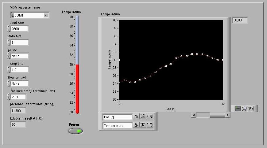

PrispevekObjavljeno: Ned Mar 12, 2006 6:14 pm    Naslov sporočila:   Odgovori s citatom
No pa sem se prebil tudi čez tole agonijo. Confused
Pri www.ni.com/slovenia sem naročil LabVIEW preiskusno različico in se prebil skozi Malo šolo LabVIEW-a v Svetu Elektronike (številke 73->82). Zanimivo je bilo ker s tem nisem odpravil težave z registrom. Sledi namestitev dodatnih WinXP in zadeva dela. (rezultat LabVIEW:CarpeD=1:1)
Po nekaj urah programiranja nastane prvi program za kontrole temperature na PC-ju.
Delovanje:
AVR preko ds1820 izmeri temp in jo preko RS232 pošlje na serijski port. Iz tam jih program pobere, obdela in prikaže. To je to.
lp,CD
