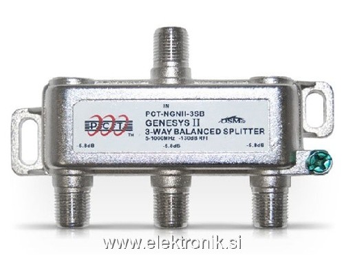

Ne, ne povzročajo motenj in ne omejujejo pasovne širine, imajo pa nekaj dB slablenja. Ta na sliki ima 5.8dB slablenja.
 Velikost datoteke:  47.81 KB

Sem danes nabavil vso opremo vključno z razdelilci in malo bolj kvalitetnim kablom. Jutri bom vse inštaliral po hiši, zanima me pa še nekaj. Zakaj ima razdelilec na zunanji strani ohišja neke vrste "sponko" z vijakom? Kot, da bi bilo mišljeno za pritrjevanje nekega kabla? Zadeva je lepo vidna tudi na zgornji sliki (desno spodaj) v postu od Jaka57.
Mar je zadevo potrebno ozemljiti?

ma nehaj že komplicirat in pripopaj tiste tri konektorje.
Ja, zadevo se lahko tudi ozemlji, a ne v tvojem primeru.
