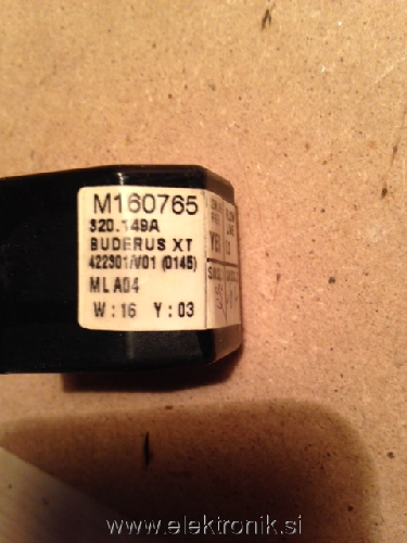

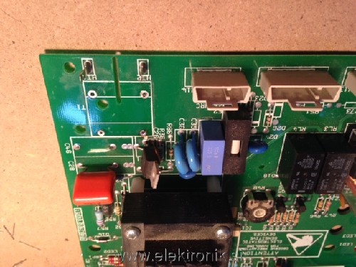

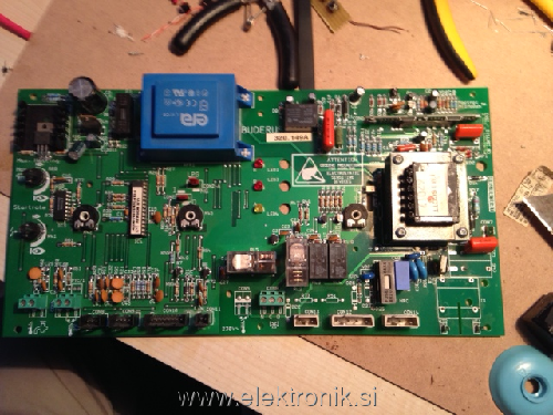

Stricu se je pokvarila plinska peč. Transformator za vžig peči (ki daje iskro) je šel po gobe.
Ali ve kdo, kakšen trafo bi bil primeren? Na farnellu in mouserju najdem trafote z največjo sekundarno napetostjo med 1,34kV in 3 kV. To se mi ne zdi glih veliko..
Na transformatorju ne piše nič koristnega..

Za plin so običajno 15kV. Preveri pa elektrode, da niso zapacane, od tega ga odpihne.
lp, ElGrigon
