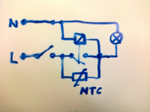

Po potrebi se zaporedno s tuljavo releja doda upor, da se rele vklopi pri višji napetosti.
Ko napetost na žarnici (in njej vzporedno vezanemu releju) dovolj naraste, rele vklopi. Po vklopu se NTC ohladi, zato je naslednji vklop spet počasen.
NTC mora biti za ustrezen tok.
Počasni vklop luči preko NTC upora
 Velikost datoteke:  581.09 KB
LP, Igor

Ali obstaja to v serijski rešitvi , ker nebi se šel samogradnje.

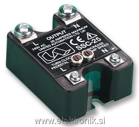

Če bi tam kjer si kupoval stensko uro pogledal še dve stelaži naprej bi videl tudi 25 in več amperske 1ph soft-start module od 50€ naprej za ta namen ... Laughing

Hmm veliko zadetkov na soft-start module klik
Škoda da nimate led reflektorjev, ja vem cena Whistle
