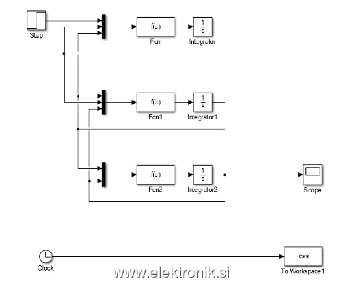

Pri seminarski nalogi (FE, 2. letnik smer avtomatika) imamo pri modeliranju in simulaciji seminarsko nalogo.

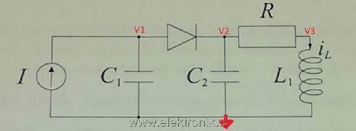

Sam imam za primer vezje, ki je na sliki.
Podatki:
L = 500mH
C1 = 200mF
C2 = 1F
R = 2R
in pa Germanijeva dioda.
Tokovno-napetostna karakteristika diode je določena s Shockleyevo enačbo, kjer so:
Is = 1uA, n = 1,1 in UT=26mV

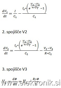

To vezje je potrebno zgraditi v simulinku. Diferencialne enačbe sem že napisal, problem je pa, ker ne vem, kako jih vpisati v funkcijske bloke v simulinku (google ni nič pomagal).
Če se kdo spozna na to bolj kot jaz, bom zelo vesel pomoči. Če ima pa kdo še čas, da preveri ali so dif. enačbe pravilne pa tudi ne bom imel nič proti Smile .

Problem je (s pomočjo) rešen. Če pa se vseeno komu da preveriti diferencialne enačbe za spojišča (metoda spojiščnih potencialov) bom pa odgovora zelo vesel (še posebej, če bo odgovor, da je pravilno Smile ). Sicer sam rezultat simulacije kaže, da naj bi bile enačbe pravilne (oz. vsaj blizu tega).
