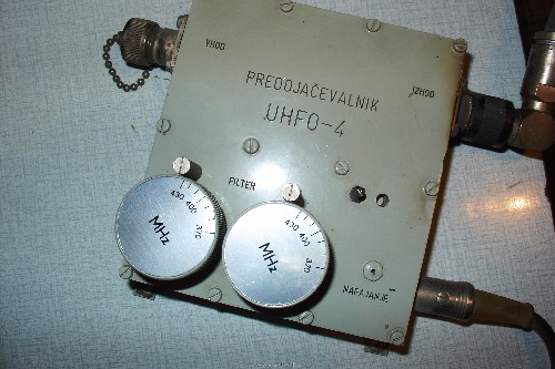

že kar nekaj časa se mi 'valja' naokoli tale predojačevalnik UHFO-4, ki pa na žalost ne dela. Problem zakaj ga ne morem popravit je v tem, ker ima v notranjosti en sam samcat tranzistor (HF) v TO 18 ohišju in s štirimi nogicami, ki pa so na žalost porezane, tranzistor je mrtev, napis na njemu je oguljen, tako, da ni mogoče razbrati za kakšen tranzistor gre in kako je priklopljen. Je pa še vedno v svojem ležišču (dal sem ga nazaj) iz katerega se ga lahko izbije skozi cca 3mm luknjico na prednji strani. Ojačevalnik je kot se vidi iz napisov slovenski proizvod, narejen je zelo kvalitetno, vsa notranjost je posrebrena, sam pokrov je privit z 12 vijaki! Napajalni kabel ima tripolni DIN vtikač, en vodnik gre na maso, druga dva pa preko zračne tuljavice verjetno na tranzistor. Mogoče je bil še kakšen element (recimo bazni upor), ki pa ga ni več notri? Ker na netu nisem našel nič, upam da kdo to zadevo pozna, ve kakšen tranzistor je vgrajen in kakšne so napetosti, ter kako so priklopljene, pa bi ga prosil za pomoč. Zelo rad bi ga spravil zopet v delujoče stanje, pa še čas je ta prav za takšno delo...
Lahko, da so ga uporabljali takratni PTT-jevci za kakšen radijski link....
Hvala vnaprej in lp!

To je preodojačevalnik enokanalne radijska postaje za telefonijo !
Točne oznake ne vem, moral bi pa imeti še kakšno dokumentacijo !?
Vaš predojačevalnik je klasičen tak kot za TV. Transistor pa je bil AF239 ali AF139.
Radijska postaja je imela dve anteni in ta bil vključen na sprejemno anteno.
Če vas bo zanimalo še kaj, pa na ZS.
LP Zdravko

Zdravko pozdravljen,
najlepša hvala za odgovor, sedaj vsaj vem kakšen tranzistor je bil vgrajen...
Se oglasim na ZS.
Lp C

Mislim, da Zdravko ni s tem mislil, ko je predlagal ZS nič hudega. Verjetno je mislil, da tema ni toliko zanimiva, da bi jo razpredala tu, da ne bi kdo rekel, da smetiva...
Sicer mi pa na moja vprašanja na ZS - kako je bil tranzistor priklopljen, kakšne so napetosti, ker sta bili verjetno dve različni in na mojo željo, da, če ima več podatkov, da mi jih posreduje, sedaj, ko bo to prebral, odgovori lahko seveda tukaj....
Zdravko , za vsak odgovor že vnaprej najlepša hvala...
Lp, C
