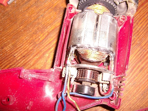

Pokvaril se mi je vrtalni sroj, ki je že malo strejši. Ko sem ga razdrl, sem opazil, da je na eni strani odlomjena krtačka. (Vidno na spodnji sliki)
Zanima me, koliko pride taka krtačka in če se sploh splača, da bi si sam zamenjal. Ker nov vrtalni stroj že dobim za 40EU. Na servis nesti se mi pa še bolj ne splača.

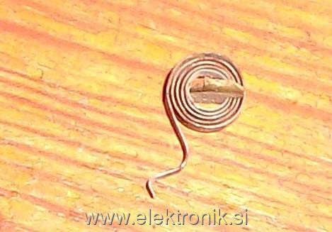

Mislim, da je krtačka še dokaj v redu, samo mislim, da je ta odlomljeni del, kot neka zmet, ki drži krtačko.

Spodnja slika je preslaba, da bi se videlo a je res zlomljena vzmet na sredini in kaj sploh je tisto na sredini.
Pogledaš pač na drugi krtački/vzmeti, ki je še cela, pa boš točno videl kaj je narobe. Mogoče pa se je zlomil nosilec, ki drži vzmet ...

Odlomljen je plastični nosilec vzmeti, probaj zalepit skakšnim lepilom.

Center vzmeti ni nataknjen na plastiko (ker bi jo hitro stopilo - krtačke se kar grejejo tudi pri normalni uporabi) ampak na kovinski nosilček, ki je fiksiran pod vodilo krtačke.
Poglej fiksažo vzmeti desne krtačke ... Wink
