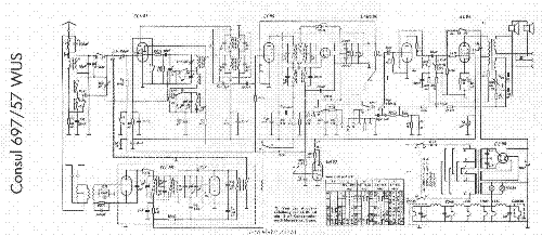

Zanimiv radio, nekje imam založenega, vendar v zelo slabem stanju, sem že skoraj pozabil na njega.
http://www.radiomuseum.org/r/stern_sonn_consul_69757wus.html
http://www.diy-audio.com.hr/viewtopic.php?f=13&t=1152
http://www.youtube.com/watch?v=TNxVeTrB2jc
