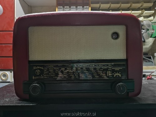

Sedaj imam v obdelavi med drugimi tudi RIZ-ov prvi aparat iz 1953.
Sam aparat ni v najboljšem stanju.
Baginana Član
Pridružen-a: Pon 27 Jun 2011 21:25 Prispevkov: 78 Aktiv.: 0.50 Kraj: Celje
Objavljeno: Sob Jan 17, 2015 1:55 pm Naslov sporočila: |
Nima gumbov, nima zadnjega pokrova, namesto ene EAF21 je bila modificirana elektronka EAF42, namesto AZ21 je bila predelana EZ80,nima elektronke EM71
Da bom imel še več težav je poskrbel tekstil za zvočnik, ki se je po pranju razpadel. Zamenjava veznih kondenzatorjev, popravila elektrolita. Pri vklopnem stikalu potenciometra je bila zlomljena vzmet in jo je bilo potrebno narediti novo. Ko nabavim elektronke bom videl, kaj je še potrebno narediti.
Zgornja dva kondenzatorja sta stara (bila sta oblečena v črno), spodnja dva pa sta prenovljena.

S tem bo kar precej dela.
Verjamem, da boš vse uspešno rešil.
Čudno, da se je naložilo toliko nesnage na elektroniki spodaj.
Sem videl že kar nekaj radijev, tako hude nesnage še ne.

Nabavil sem manjkajoče elektronke. Pri samem uglaševanju ni bilo težav. Edino EM71, ki je nova ima slab odziv.
Baginana Član
Objavljeno: Čet Jan 29, 2015 10:56 pm Naslov sporočila: |
Sedaj čakam da dobim sken zadnjega pokrova. Nabava gumbov bo velik problem.
Seveda moram še nekje dobiti videz tonske zastavice in radio bo kompletiran.

Odlično! Všeč mi je, da si poskusil ohraniti čimbolj originalen izgled, tudi, če to pomeni ohranitev patine. Elektrolitske kondenzatorje si pustil originalne ali si skril nove v ohišja starih?
Baginana Član
Objavljeno: Pet Jan 30, 2015 7:38 am Naslov sporočila: |
Elektroliti so še stari in so dobri, zato jih nisem menjal.

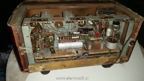

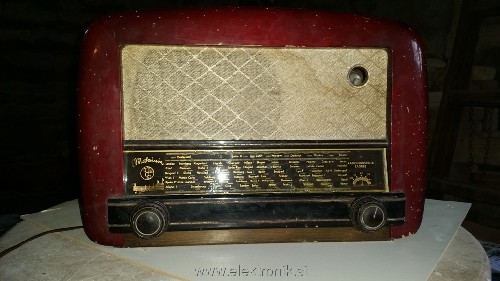

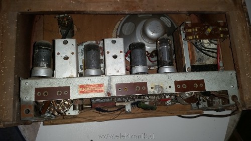

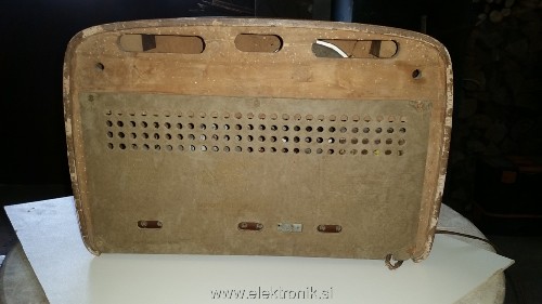

Pozdrav svima, evo me nakon dugo vremena sa jednim zavrsenim projektom
2016. godine sam sasvim slucajno nabavio ovaj model, ali u dosta losem stanju tj. bio je pun crvotocine, ali kompletan i buduci da je dosta rijedak primjerak na veliko zadovoljstvo

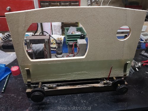

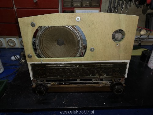

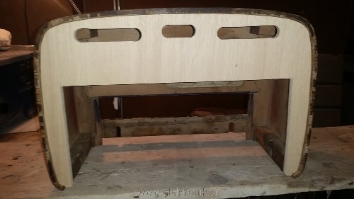

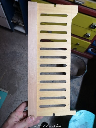

Od drvenog dijela sacuvao sam samo vanjski oblik koji nisam mogao zamjeniti dok je sve ostalo napravljeno iznova i tretirano drvocidom.
Rupice na starom dijelu drvene kutije tretirao sam sa Actellic insekticidom tako da sam uz pomoc inekcije doslovno svaku rupicu ispunio sa njim i pustio je na ˝hlađenje˝ bar dvije godine
Nakon toga sam polijepio nove dijelove i krenuo sa restauracijom ...
Sa fenom sam skinuo staru boju, ispunio rupice razjedjenim drvofiksom i sve premazao najblizom nijansom originalne boje napravljene u Spectruma.
