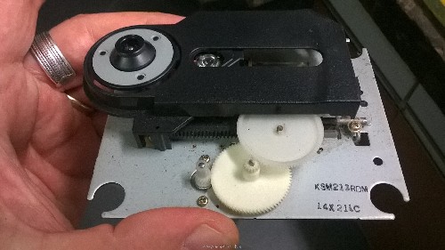

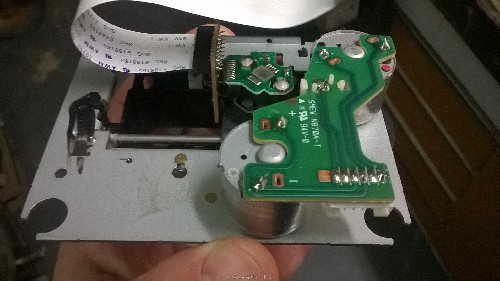

Na prenosnem radiju AIWA CSD-FD89EZ s CD-jem, mi je odpovedalo branje CD-jev. To se ni zgodili naenkrat ampak je "crkaval" postopoma. Sedaj ne prebere več nobenega CD-ja kljub čiščenju leče laserja. Zanima me, kje bi lahko nabavil celoten nadomestni CD-transport? Oznaka na samem transportu in v servisnem priročniku je KSM-213RDM. Po tej oznaki sem iskal na eBay-u ampak brezuspešno. Točno tega modela ni - so pa modeli, kateri se razlikujejo po oznaki za številko 213 (namesto RDM so CCM, CJM, CDM, VSCM, ...). Zanima me, če je mogoče kateri od naštetih možen nadomestek za obstoječega?

KSM 213 je zelo standarden laser. Ekvivalent originala (itak ne veš, kaj kupiš, tudi nče gor piše Mercedes) te pride par €.

To pomeni, da lahko uporabim katerega koli iz serije KSM 213?

Bi moralo kar pasat ja, edino mehanika je lahko malenkost drugačna, to pa itak vidiš na oko.
