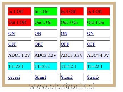

Vilko, ni tako zapleteno.
S pomočjo w3school mi je ratalo narediti uporaben server z AVR-om, čeprav sem z HTML-jem prvič delal.
Je minilo kar neki časa od tega, bom pa poiskal primere in pošljem.
Za Bascom obstaja tudi program ki HTML kodo prevede v Bascom kodo.
Stran sem delal tako da je lepo vidna na telefonu in mi ni treba vleči ekrana levo in desno da bi videl podatke.
Če bo v HTML vključena slika, potem bo nujna uporaba SD kartice, in te podatke spraviti na SD.
 Velikost datoteke:  32.17 KB
