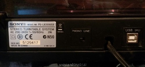

Ja odzadaj ima stikalo PHONO in LINE. Se pravi rabim samo ojačevalnik?
 Velikost datoteke:  110.48 KB
Prejudice is ignorance...
Ivor
Pridružen-a: Pet 15 Feb 2008 19:49
Prispevkov: 213
Aktiv.: 1.01
PrispevekObjavljeno: Sre Jan 21, 2015 11:06 am    Naslov sporočila:   Odgovori s citatom
Lizard64 je napisal/a:
Ja, če daš na LINE.
