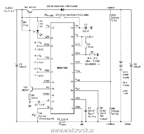

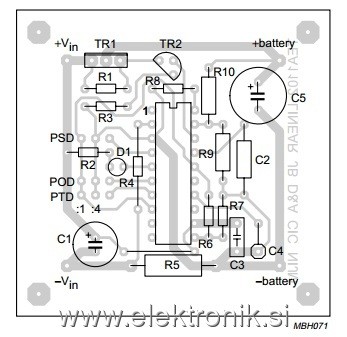

Pozdravljeni
Sestavil sem polnilnik baterij s čipom TEA1102 (Fast charge ICs for NiCd, NiMH, SLA and LiIon) osnovno verzijo tako kot je prikazano v datasheetu. S preklapljanjem večpoložajnega stikala na katere imam vezane upore R7 sicer na izhodu dobim različne napetosti za različne baterije vendar pa mi led dioda ne prikaže nobenega stanja (Za polnjenje, odprte sponke ali pa polno baterijo).
Sedaj pa bi vas vprašal ali je potreben morda še kaj dodatno povezati za delovanje?
Sem morda kaj pozabil?
Za pomoč se že v naprej zahvaljujem.
Lep pozdrav

PrispevekObjavljeno: Sre Jan 21, 2015 9:48 pm    Naslov sporočila:   Odgovori s citatom
Vsaj en delujoč polnilec narejen doma s tem čipom imam doma. Je že nekaj časa kar sem to spravljal skupaj ampak tako po spominu dela kot je deklarirano. Preveri, če nisi pri sestavljanju kje vsekal mimo.
