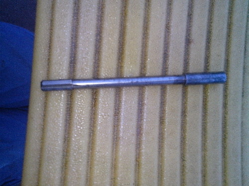

pozdravljeni!
Pri strugarju sem si sposodil tak "sveder" (ki pa to ni, mogoče je bolj podoben rezkarju) kot je na sliki spodaj, za povečanje luknje na natančen fi. Konretno moj je bil za fi9mm, natančnostnega razreda H7.
težava je, ker se mi je ta sveder med uporabo okrušil, sedaj pa jaz ne vem, kje bo to kupil, da ga vrnem. Poskusil sem v Me**ur-ju, a po opisu kaj rabim, mi nisi znali pomagati.
Zanima me, kako se temu orodju reče in kje bi ga v osrednji Sloveniji kupil?

Povrtalo, po domače rajbar.
Moram priznat, da točno take izvedbe še nisem videl. Res pa da se ne profesionalno ukvarjam z orodji...
mb-naklo, bts, dolinšek-s, m-oprema&orodja, fridro, .....

Kakšna izvedba pa je to?
Zadaj konus za nabitje, dolga manga, kraki, spredaj zaobljeni za lažji vstop. Kaj je tle posebnega?

Sigurno tvoje mlajše oči vidijo bolje od mene, ker jaz ne vidim konusa. Vsaj morseja ne.
Pa samo steblo je nesorazmerno dolgo proti relativno kratki rezilni dolžini, glede na rajbarje ki sem jih imel priložnost videt.

@malci: kje se ta rajbar kupi ne vem, toda, pojdi do strugarja in mu povej, da se je odkrušil (živemu človeku se vse zgodi) in ga vprašaj, kje mu lahko kupiš drugega.

Brez samohvale, ampak mislim, da sem videl več rajberjev kot ti v življenju. Pa jih štejem še-ne četrt stoletja.
Neki uporabnega: Če si na Koroškem, Potočnik Jure, Prevalje. Številke nimam pri sebi.

Izmeri dimenzije in pošlji skupaj s sliko povpraševanje na info@bts-company.si

Osnovni problem za odkrušitev rezilnega roba na tem povrtalu je po vsej verjetnosti prvo neustrezno število obratov, ker svedri za ta premer imajo drugačne obrate ,kot npr povrtala ,spet odvisno od materiala obdelovanca. Potrebno je imeti tudi primerno stabilno vpetje za takšno povrtalo,primerren stroj brez opletanja, ter optimalno predvrtano izvrtino,poleg tega je potrebno imeti še kakšno izkušnjo več kot samo vrtanje s svedron za zadostitev potrebne tolerance, kvalitete obdelave itd.

Sem napisal, da nisem noben strokovnjak za orodja, le da takega še nisem zasledil.
"Neki uporabnega"? Nič uporabnega, malci sprašuje za osrednjo Slovenijo.
