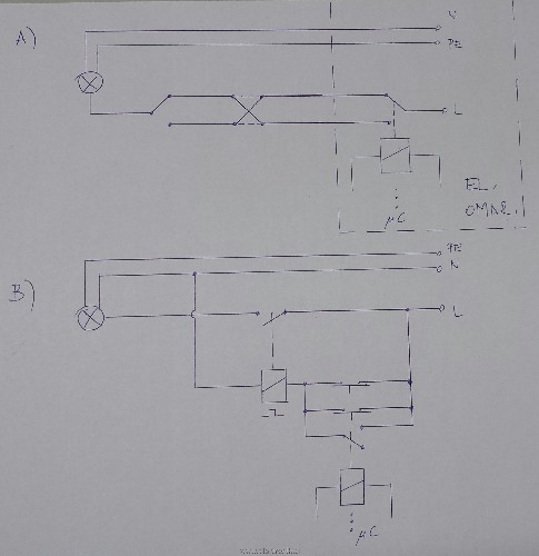

Spomladi bom delal elektroinštalacijo v mansardi. Upravljanje bo fizično in prek WiFi (PIC). Zanima me, kakšen je v praksi pristop, če greš v upravljanje z mikrokrmilnikom. Razmišljal sem o dveh opcijah:
a) menjalna+križna stikala in navadni PCB rele (v vlogi prvega menjalnega stikala)
b) standardno - impulzni rele in tipke namesto stikal
Pri opciji b) bi med impulzni rele in uC moral dati še en navadni rele, ki bi ga vozil s 5V DC. Pri opciji a) bi verjetno porabil nekoliko več kabla, ker moram za vsako luč že iz omarice vlečti po 2 vodnika (fazi).
Nekako se mi bolj dopade a), zanima pa me, kakšne so vaše izkušnje?
Opciji A in B

Sodobno pametno imaš stikala-tipke preko BUS kabla ali vsak porabnik in vsako stikalo gre direkt k krmilniku.
Ti boš pa združil klasiko s krmilnikom ali kako? Kaj si tukaj privarčeval pri materialu?

Inštalacija bo čista klasika. Ker pa mi doma leži krmilni modul z releji, bi ga rad "ponucal". Tako bi imel možnost nadzora nad lučmi in žaluzijami še prek uC - in posledično telefona/računalnika/tablice.
Ne gre za pametno inštalacijo ala KXN...

Pri teh tvojih rešitvah imaš še problem, ker ne moreš vedeti, ali luč sveti ali ne.

Od vsake luknje v zidu naj gre kabel direktno v omarico, brez štrikanja kjerkoli drugje.
Pomeni vsaka vtičnica, vsaka luč, vsako stikalo,... ima svoj kabel.
Vse vezave delaš v omarici.
Tako lahko vmes vtakneš krmilnik, ali pa ne.
Najlepše bi bilo na vsako mesto pripeljati cev, v katero lahko vtakneš napajalni in podatkovni kabel.
Jaz imam spuščeni strop in vse instalacije na policah in vertikalnih ceveh.
Tako lahko kadarkoli zamenjam kabel.
Aja, pa velika omarica mora biti, po možnosti globlja, kot tistih 8cm.

Jaz imam doma tipke namesto stikalo, tipke zvezane na arduino, napetost 12V na tipko, potem pa preko optocouplerja na arduino, da zmanjsam napake. Na arduino mam potem zvezane se releje (8 relejski modul). Na ardinotu imam nalozen firmata, potem pa preko USBja na raspberry in ma rpiju tece FHEM, ki deluje tudi na PCju.
FHEM tako upravlja tako fizicne tipke kot tudi upravljanje prek spleta. Meni dela brez tezav ze 2 meseca.
