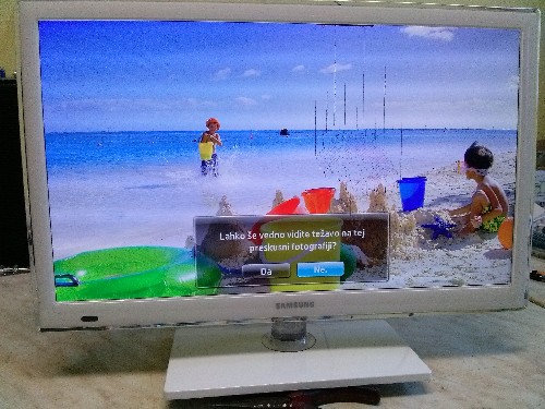

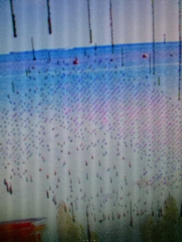

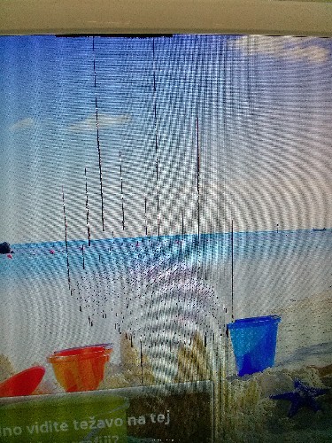

Zanima me, od česa nastane taka napaka na lcd tv-ju?
Videl sem že nekaj počenih lcd ekranov, ampak to je po moje nekaj drugega. Tudi pri izklopljenem tv-ju in obrnjenem pod pravim kotom proti svetlobi je to vidno kot z nečim poškropljeno.

Ne morem povečati slike, ampak, ali ni na zgornjem robu zaslona debelejša podolgovata lisa, nad njo pa poškodbe na okvirju?

Nekdo je boksnil v ekran

Tv sem dobil "mrtvega" z napako na usmerniku. Noben ga pred mano ni odpiral in nima nobene vidne mehanske poskodbe, ne na zaslonu ne na okvirju. Ko sem ga imel še odprtega, tudi nisem opazil nobene sledi kake tekočine.
Kaj je tisti madež na samem plastičnem okvirju, ne morem več preveriti, ker sem ga danes zvečer tudi prodal v takem stanju, kot ga vidite na sliki.
Vseeno me zelo zanima vzrok napake oz okvare.
PS
Na zgornjem robu zaslona je lisa iz istega "materiala" kot ostali madeži in črte in pike.

Najbrž je mehanska poškodba, sem pa že dobil v servis monitorje istega tipa in letnika, ki so imeli podobno napako. Tam je šlo za napako v materialu ali pa proizvodnji.Če si pogledal pod mikroskopom, je bilo videti kot da je material "zgnil" oziroma razpadel.
