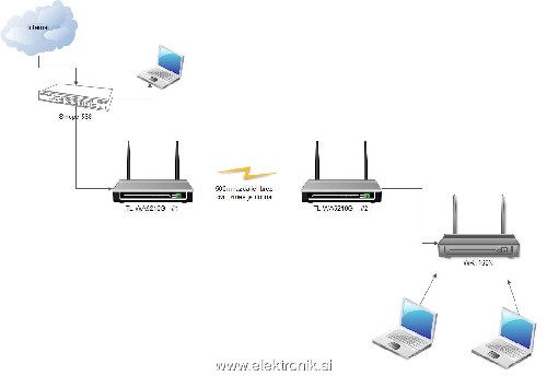

ker imam probleme s telekomom, sem primoran potegniti internet od soseda.
V ta namen sem kupil dve dostopni točki TP WA5210g, razdalja med mano in sosedom je slabih 500m, brez ovir v vidnem polju. Zanime me kako naj nastavim obe dve dostopni točki.
moj plan:
zixel modem/router bo imel vkloplen DHCP (sosed ni najbolj za računalnike, zato je najboljše če dela takoj po priklopiš v vtičnico)
preko kabla z POE bo na ta router prikloplen TP WA5210g #1 ki ga bom nastavil na AP.
TP WA5210g #2 bom nastavil na AP client, ta pa bom priklopljen na wan port wrt160n, ki mi skrbel na omrežje po hiši.
Bo omenjeno delovalo? z računalnikom povezanim na wrt160 bi želel po potrebi nastavljati poleg wrt160n še obe dostopni točki in zixela? [/img]
shema omrežja (namesto sinopeta je ZYXEL ali nekajpodobnega)

Kakšna je željena hitrost pri tebi - čez štiri routerje (vključno z Zyxlom) ne bo kakšne hude brzine in tudi pingi (odzivnost) se poveča.
Če bo wrt160n nastavljen kot router boš težko dostopal na ostale routerje - nastavi ga na bridge WAN. To pomeni da bo ves DHCP prevzel Zyxel.
Ker bo ob nadgradnji . menjavi drugače razporedil IP naslove svojim routerjem nastavi statične izven DHCP ranga NPR: 192.168.1.240-5 Wink

@šiljo, razsvetli me zakaj? onesnaženostispektra z drugimi omrežji ni Rolling Eyes med nama je dolina, med antenama absolutni ni ovir, tako da tudi fresnelovi (?) pasovi niso problem
@robert, sosed ima najverjetneje osnovni trijo, se pravi do 4/2 Mb/s, če do mene pride četrt tega sem več kot zadovoljen. TL-WA5210G in en model Ubiquiti imata praktično enak hardver, ker rusi prodajajo program s katerim lahko namestič na TP firmware od Ubiquiti, potem pa lahko namestiš enega od odprtih firmwarov.
sosed ima Zyxla, ker naj bi bil bolj odporn na strelo, ker mu je drugače ob nevihti nekje ob tel liniji skurlo modem (po tel žici, iz vtičnice je bil izštekan).
se pravi nastavim TL-WA5210G #1 na AP, TL-WA5210G #2 na AP-client, WRT160 na bridge WAN? s tem da bojo imeli ruterji fixne IP, moji računalnik pa se bo obnašal kot da je priklopljen na zyxla?

Bo delovalo.
V kolikor bo tvoj WRT160N deloval kot router/gateway, potem poskrbi le, da boš na njegovi LAN strani uporabljal drugo IP podomrežje kakor pri sosedu.
