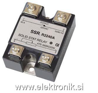

PrispevekObjavljeno: Pon Mar 02, 2015 6:52 pm    Naslov sporočila:   Odgovori s citatom
ssr
 Velikost datoteke:  14.02 KB
 Pogledana:  3201 krat
