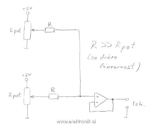

Potenciometer 2x
 Velikost datoteke:  91.36 KB
