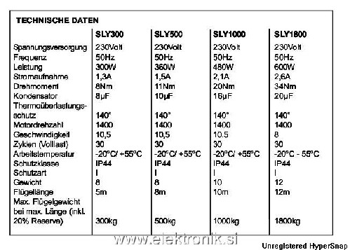

Hja, pravzaprav gre za napačen nakup naprave. Gre za pogon drsnih vrat LiftMaster, za katere velja sledeča tabela.
Nabavljen je najbolj picolo motor SLY300, in ga bo potrebno verjetno zamenjati.
Po tej tabeli je kondenzator pravi, 8uF
Moje razmišljanje gre v smeri poizkusa s kondezatorjem 10uF, potem bo motor morda 'potegnil' iz mesta, potem bo pa že nekako vlekel. Tak motor pretežno stoji, torej kakega pregretja se ni bati.
