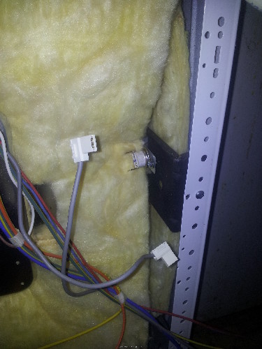

Na štedilniku mi je crknila pečica. Ne greje in niti lučka se ne prižge. Zadaj sem odprl in malo pomeril, in sem našel nek element (na sliki), ki ne prevaja. Zvezan na dovodni kabel (debelejši od dveh) tako da sklepam da je od pečice.
Mogoče kdo ve kaj to je in zakaj ne prevaja?

Termo zaščita je tole (termostikalo), prevaja dokler ne doseže deklarirane temperature.

Poglej oznake, nekje je napisana temperatura. Nadomestnega potem dobiš na servisu, je pa univerzalna zadeva, tako da ni važen proizvajalec štedilnika.

Načeloma si odgovor na vprašanje že dobil. Vprašam pa se, zakaj je zadeva izklopila? Možni odgovor:
a.) termostat pečice zatajil, ali
b.) tokovno "podhranjeno" varnostno temperaturno stikalo
Nasvet pri b.) : ko pojdeš iskat, poglej za kakšen nazivni tok je zadeva.
Nasvet pri a.) : saj ga ne potrebuješ, boš tako ali tako zadevo preizkusil, ali in kako deluje Wink
