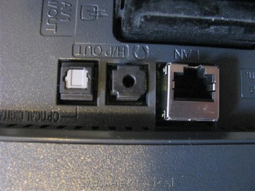

Skoraj težko verjamem, da ni izhoda za slušalke. Poglej pri strani poleg pcmcia slota ali optičnega izhoda.
Moj izgleda takšen:
 Velikost datoteke:  50.59 KB
