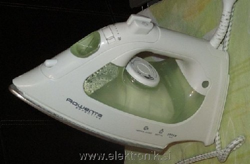

Objavljeno: Ned Mar 15, 2015 5:22 pm Naslov sporočila: |
Ponavadi je finta na zadnji strani. Pri nekaterih je zadnji pokrov na zatiče in je treba malo pajsat, pri drugih ima od spodaj za ploščo kakšen vijak, pri tretjih se odpre kakšen hinavski pokrovček ali pa kar pas zgornjega dela ročaja skozi katerega se potem pride do vijakov, ki so skriti pod gumbom regulatorja ...
Pa še to ... če boš razdiral tipko/črpalkico za brizganje vode na vrhu ročaja si poslikaj v kakšnem vrstnem redu so not zloženi vsi koščki in drobni o-ringi. Drugače boš to razdiral še velikokrat preden bo brizganje vode in pare spet pravilno delovalo ...

Objavljeno: Ned Mar 15, 2015 6:26 pm Naslov sporočila: |
Kot je že @Iztok napisal. Pri nekaterih pa je potrebno malo na "silo" dobiti ven ona dva gumba za paro špricat in pod njima so ponavadi vijaki in potem gre kot "domine" narazen.

Objavljeno: Ned Mar 15, 2015 10:26 pm Naslov sporočila: |
Klavdij seveda ne. Je verjetno kar večina tovrstnih stvari izdelana za "enkratno" uporabo. Hudič je v tem, ker zadeva škripne v nedeljo popoldne, ko nimaš kje dobit drugega.
Kakorkoli že. Z orodjem, ki ga imam trenutno na razpolago ne bo šlo. Uporabljeni so torx vijaki s čepom na takih lokacijah, da jih je brez skoraj namenskega izvijača praktično nemogoče odviti.

Objavljeno: Pon Mar 16, 2015 7:50 am Naslov sporočila: |
V Interdiskontu "za male pare" prodajajo zložljivi komplet torxov z luknjo. Za nabavit do naslednjič.
Drugače pa pri takih stvareh pomaga manjši navaden izvijač. Ker pa običajno ne prime dovolj, pa jaz malce pogrejem glavo vijaka s konico spajkalnika, toliko da malce omehča plastika pri vijaku. Potem ga pa odviješ, kot bi bil privit v maslo.

Objavljeno: Sre Mar 18, 2015 1:08 pm Naslov sporočila: |
Jaz sem vedno tisti čepek odlomil z navadnim malim izvijačem, pa ostane samo "normalen" torx...

Objavljeno: Sre Mar 18, 2015 1:12 pm Naslov sporočila: |
Na tole sem pa pozabil odgovorit. Po Lojzkovem nasvetu sem dobil primerne izvijače (kar kvalitetni in po prijazni ceni). Likalnik je šel pa v smeti, ker je grelec spustil dim.

Objavljeno: Sre Mar 18, 2015 2:10 pm Naslov sporočila: |
Sem imel pred časom podobno izkušnjo. Kar se razstavljanja tiče je identično, pokvaril pa se je termostat. Praktično ga ni mogoče zamenjati, ker je točkovno privarjen na ostalo "instalacijo" in je tako odšel v "kvaliteto LS" (beri kot limeni sanduk)
