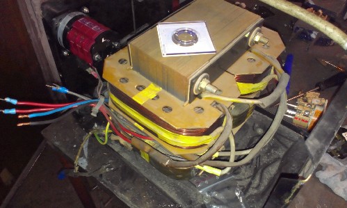

Zanima me kako bi priklučil kable na stikalo varilnega aparata varex.
Iz transformatorja prideta 2 rdeča(debelejša) in 2 siva(tanjša) kabla. Katera dva kabla naj priklopim na 220v in katera na 380v.

Ne bi ti to malo poslikal ali vsaj napisal za kateri aparat se gre?
Morda si boš kaj pomagal s shemo?
S "kabli" misliš "vodniki" (oz. "žice")? Kakšna sličica pove več kot tisoč besed... Wink

Zgornja dva kabla sta rdeča, spodnja dva pa modra.
Upam da se dovol vidi, drugače naložim več slik.

Kolikor sem videl sliko:
siva vodnika gresta na konca navitij, kar pomeni da je to 380V priklop
rdeča vodnika gresta na odcepa navitij, kar pomeni 220V priklop- tu je tudi SS
Seveda ne bi šlo brez sheme od 6dan8.
@lojzek- brcnil sem samo napol- smo dobili vsaj sliko Mr. Green
