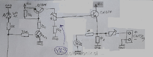

Pred mnogo leti sem za nekega čebelarja naredil generator s pomočjo katerega se pridobiva čebelji strup. Takrat je strup v prahu odkupoval LEK in menda se je dalo kar dobro zaslužit. Verjetno je med člani foruma tudi nekaj čebelarjev in morda jim pride ideja prav. Kdaj in za koliko časa se naprava namesti na brado panja bodo čebelarji že vedeli, ker pri tem postopku žrtev sicer ni, čebele ki so udeležene pa precej oslabi.
Vezje je v priponki. Tisti del, ki pride na brado panja sem skiciral po spominu. Upam, da je skica dovolj pregledna. Za zahtevane sekvence impulzov se morda lahko sedaj naredi bolj enostavno vezje? Tu gre bolj za idejo.
Lp, D

Ja mislim, da je točno tako, kot je napisal Gregor. Raster žic je cca 3 mm. Tloris je velikosti brade panja. To je polička kamor pristajajo čebele. Vsaka druga žica je povezana skupaj in vsaka prva skupaj. To je potem priklopljeno na generator impulzov. 2 mm pod žicami je steklo. Ko čebelo strese upogne zadek in piči. Iz žela se pocedi strup in kapljica se dotakne stekla in tam ostane. Ko se strup na soncu posuši, se ga postrga v nekakšno posodico, primerno za transport.

Vse je jasno, samo tisti rele v vezju je pravzaprav odveč, lahko bi vklapljal direktno s tranzistorjem in ne z relejem.
Rele tudi ni dovolj hiter, saj je frekvenca tam nekje od 25 do 30 Hz, glede na to, da je impulz 20ms, pauza pa malce krajša glede na priložen diagram.
Rele tudi ni dovolj hiter, saj je frekvenca tam nekje od 25 do 30 Hz, glede na to, da je impulz 20 ms, pauza pa malce krajša glede na priložen diagram.
Seveda. Vse je res. Čeprav je vezje tako kot je narisano delovalo, pred 30 leti. Rele je bil read kontakt z navitjem. Read kontakt je meril v dolžino 12 mm, kontakt s tako majhno maso je sledil vzbujanju. Sicer pa sem napisal, da so verjetno sedaj možne številne izboljšave. Gre bolj za idejo. Prosim upoštevajte, to.

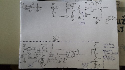

Zdravo! Sam sem delal vezje generatorja na osnovi ne556 čipa ki generira pulze ali pa burst pulze ter jih ojača preko tranzistorjev na 12v. Ja naprava deluje od 5 pa do 30 V vendar višje maš napajanje nižji mora biti tok... seveda na izhodu. Naprava mi generira pulze lepo in normalno vendar imam težave pri tranzistorskem ojačevalniku kjer bi potreboval malo pomoči. Pripnem datoteke ob koncu tedna. Lp Anže
Evo shemica spodnji del deluje zgornji pa nevem kaj se dogaja

Poskusi tako:

Hvala za pomoč! Bom sprobal in javil ter objavil rezultate približno čez kakšna 2 tedna. Hvala še enkratt. Lp Anže
