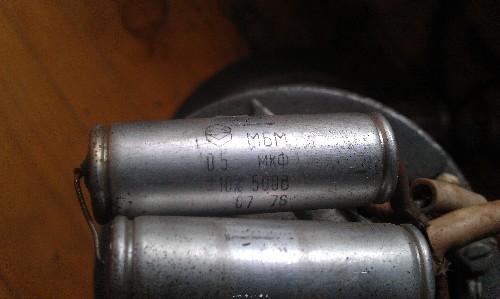

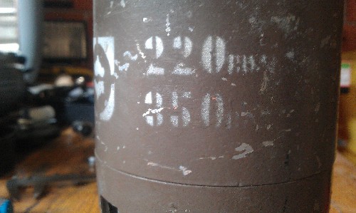

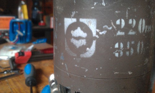

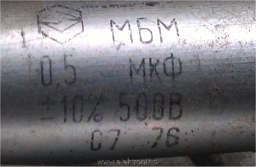

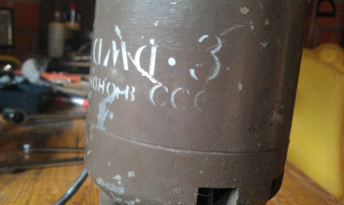

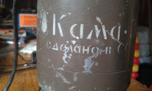

Imam eno težavo in bi rabil vaše nasvete. Namreč, doma imam pumpo, ki jo je oče prinesel iz enega vojaškega smetišča še iz Jugoslavije. Pumpa je delovala dokler se niso pokadili kondezatorji. Ker se mi zdi da je napis v ruski azbuki, bi rabil nekoga ki bi to prebral in mi povedal kaj piše na sami pumpi in kaj na kondezatorjih, oz. kakšne vrednosti naj bo nov kondezator. Zadeva se mi zdi da je sovjetska Smile

Napiši mu tako:
Koda:
proizvajalec MBM
0,5 uF
10% 500V
narejen: koncem februarja 1976

Hvala lepa Branez Smile
Mi lahko prevedeš še kaj piše na pumpi? Na koncu predvidevam da je SSSR , s tem da je r izbrisan.
Glede kondezatorja ni treba da je papirnat, je lahko folijski? Kaj pa napetost od 240V naprej?
p.s. Menda, kolikor sem zasledil po netu, so ti stari sovjetski kondezatorji zelo iskani pri audiofilih, je res?
C2
Aktiv.: 32.97
PrispevekObjavljeno: Pon Apr 06, 2015 10:05 pm    Naslov sporočila:   Odgovori s citatom
Res je! Ruski kondenzatorji so iskani.
Koda:
Сделано в СССР
Narejeno v SSSR

Če mi lahko kdo svetuje, še vedno iščem nadomestna! Kondezatorja sta delovna(motorska), če bi hotel valjasta je mogoče dobiti 1µF manjša ne, kvadratni pa so 0,47µF ali pa 0,68µF.
Koliko vpliva kapacitivnost na delovanje?

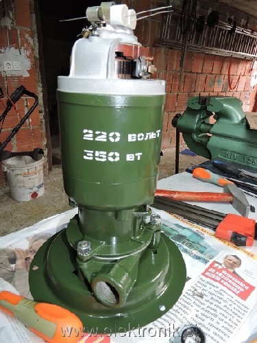

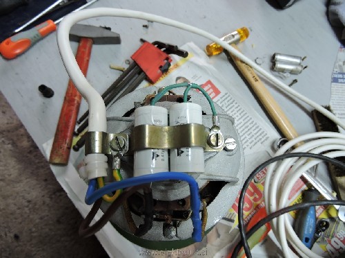

No, vgradil sem kondezatorja 0,47µF 680V na Farnellu kupljena. Medtem sem pa še pumpo obnovil Very Happy
Gre v štirno.
Hvala vsem za pomoč Very Happy

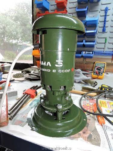

Lepo obnovljeno! Applause
Manjka še napis:
Обновленный
в апреле 2015

iz prve slike se vidi, da ima pumpa kolektorski motor, torej sta kondenzatorja samo za preprečevanje motenj in iskrenja.
lojzek
Prispevkov: 3388
Aktiv.: 15.95
PrispevekObjavljeno: Čet Maj 07, 2015 11:57 am    Naslov sporočila:   Odgovori s citatom
Pa še res je, na slikah iz prve serije tega niti ni bilo videti..

Še pravopisno napako si popravil. Na originalu izgleda, da piše: сдолано Smile
Bizgec65
Prispevkov: 2099
Aktiv.: 11.25
Kraj: Trebnje
PrispevekObjavljeno: Čet Maj 07, 2015 4:54 pm    Naslov sporočila:   Odgovori s citatom
elektronik1982 je napisal/a:
Piše: "сдeлано", povečaj sliko, pa boš videl (ravno tam je lisa, pa še fonti so ...). No tudi po rusko "сдолано" ne bi vedel kaj naj bi pomenilo. Smile
elektronik1982
Pridružen-a: Pet 18 Maj 2012 5:53
Prispevkov: 101
Aktiv.: 0.63
PrispevekObjavljeno: Čet Maj 07, 2015 5:01 pm    Naslov sporočila:   Odgovori s citatom
bizgec65: Pa res, pri povečavi se vidi e. Jaz sem pa že mislil, da en ni preveč maral svojega dela v armiji Wink
Iztok
Prispevkov: 4974
Aktiv.: 20.94
PrispevekObjavljeno: Čet Maj 07, 2015 5:29 pm    Naslov sporočila:   Odgovori s citatom
сдолано pomeni izdelano
Bizgec65
Prispevkov: 2099
Aktiv.: 11.25
Kraj: Trebnje
PrispevekObjavljeno: Čet Maj 07, 2015 8:48 pm    Naslov sporočila:   Odgovori s citatom
Iztok je napisal/a:
Če ti tako rečeš. Cool
