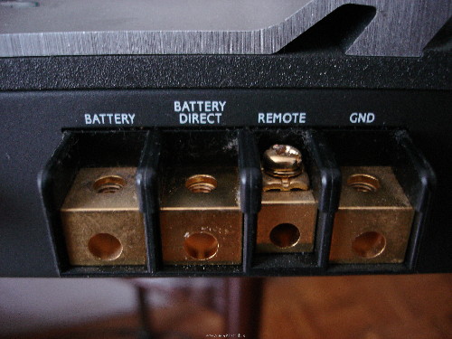

Prilagam fotko priklopa avtoojačevalca. Kam priklopim rumeno in kam črno? GND je če se ne motim ozemljitev. Minus pa so me učili da ni ozemljitev. V tem primeru je? Think
Kakšna je razlika med battery in battery direct?

To zahtevo, da si moral obremeniti +5V linijo, da je psu štartal, so imeli prvi atx napajalniki, zdaj to vse štarta, če le zbrikaš zeleno (ps_on/Power On) z maso (črno).

A-meter se veže v napajalno vejo ali na plus ali na minus . Tako kot si napisal ti se meri voltaža.
Za priklop žarnice ni važen plus in minus priklopi kakor hočeš.
Preobremenitev napajalnika v razumnih mejah praviloma ne bo povzročila uničenja napajalnika ker switch lepo počepne in ti napetost pade. Seveda če boš predolgo ignoriral to zaščito bo izpustil bel dim.
