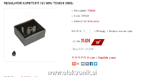

Boš moral tudi predzadnjega. Za mopede obstaja tudi regulator napetosti, ki skrbi za višino izmenične napetosti za razsvetljavo in trobljo. Dejansko gre za limiter.
Te regulatorje ima APN 6.
APN 4 / TOMOS 14 so imeli 6 V.

@S55EI, tale omejilnik res obstaja, ampak od novejših verzij šestice naprej. Moja šestica denimo ga nima. Kaj šele štirka. Tisti, ki ga imajo, imajo "močnejši štrom", tam okoli 80W. Za možnost priklopa smernikov.
Ta "švoh štrom" - kakršnega ima moj moped, je močan okoli 20W (govorim na pamet). Se pravi toliko kot prednja in zadnja žarnica skupaj, oz. celo malo manj.
