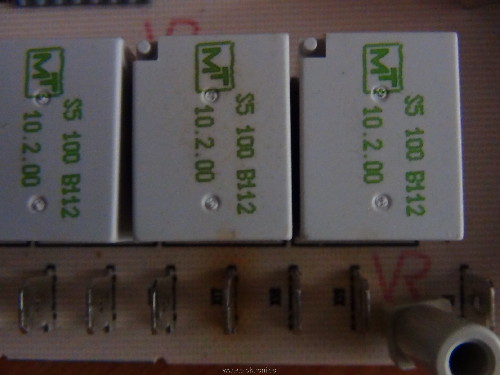

Pozdrav,
ker je cena popravila velika, želim sam popraviti BLANCO steklokeramično kuhalno ploščo, ki je stara cca 15 let.
S pritiskom na senzor za vklop steklokeramične plošče na omrežno napetost, se pravilno vklopi svetlobna signalizacija senzorskega krmilnika. Ob tem pa se tudi prižgeta dve od štirih kuhalnih površin in stalno gorita. Preostali dve kuhalni površini pa lahko prižigam, spreminjam temperaturo in ugašam z ustreznimi senzorji na krmilniku.
Kuhalno ploščo sem odstranil iz omare, odprl zadnjo stran in pregledom in univerzalnim el. instrumentom ugotovil, da sta stalno vklopljena prav releja kuhalnih površin, ki stalno gorita. Menim, da bi z njuno zamenjavo popravil kuhalno ploščo. Ne vem pa, kako se lotiti demontaže relejev na tiskanini krmilnika, ki je fiksno vpeta v krmilnik z aluminijastim ohišjem prilepljen z ustrezno smolo na keramično ploščo.
Prosim za nasvet.
Po potrebi bom dodal sliko namestitve krmilnika.

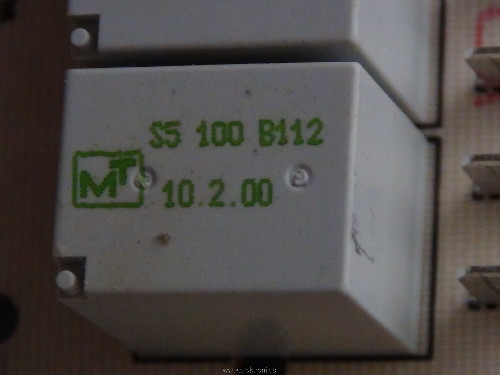

PrispevekObjavljeno: Pet Feb 10, 2017 7:40 pm    Naslov sporočila:  Poizvedba Odgovori s citatom
Kje se da nabaviti rele S5 10 B112
[img]https://photos.google.com/share/AF1QipO3TLIIanqONVkN1m5hs0JNwcAqspZyilv7aPhdNoRP79OTuBblf8sv_nqHkhFyHA?key=eTAybC1MbUpsNzZjNWZIQy1QQ3RCSFo4U1pfYTZ3[/img] [/img]

Slikaj samo rele,na sliki se ne da prebrati.

PrispevekObjavljeno: Sob Feb 11, 2017 2:19 am    Naslov sporočila:  Re: Poizvedba Odgovori s citatom
Pungisan je napisal/a:
Slika je slaba. Prilepi boljšo sliko. Predvidevam, da je nekaj takega?

Vprašanje če je rele,ni videti da bi bile izvajane kake meritve.

PrispevekObjavljeno: Pon Feb 13, 2017 12:45 pm    Naslov sporočila:   Odgovori s citatom
baresi je napisal/a:
Brez napajalne napetosti na krmilniku je rele za eno kuhalno ploščo v kratkem stiku
