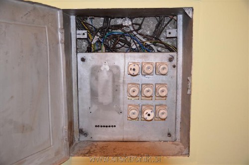

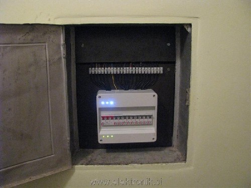

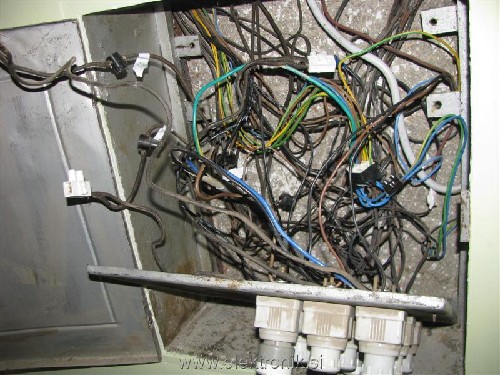

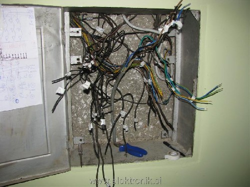

Tole je sicer stara tema iz Slo-techa, vendar so mi slike v mojem prispevku @Duhec izginile. Jih bom še tukaj objavil.
Po predelavi - končni izgled
 Velikost datoteke:  56.2 KB
 Pogledana:  83 krat
Poti nazaj ni več - sračje gnezdo - samo taprave je treba zvezat
 Velikost datoteke:  80.64 KB
 Pogledana:  36 krat
Vezava omarice
 Velikost datoteke:  77.41 KB
 Pogledana:  55 krat
Stanje za omarico pred predelavo - groza!
 Velikost datoteke:  104.94 KB
 Pogledana:  25 krat
Stanje pred predelavo
 Velikost datoteke:  86.57 KB
 Pogledana:  23 krat
