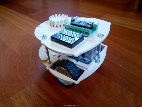

Brane kakšne senzorje si dodal tvojemu malčku, da se mu kolo ne zatakne ,ko pelje mimo noge (stolice)? Anxious

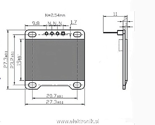

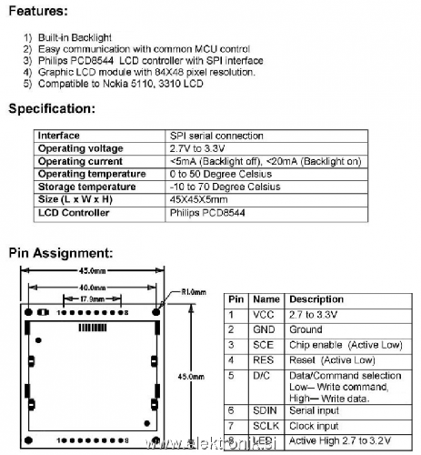

Tukaj so mere! Je malo manjši od Nokia 5110. Zato pa ima "majn drotof", bi rekli mi na štajerskem. Pa tudi napetosti niso 5V, pazi na dim!

UZ, UV in stikala, skratka vse kar se da, + kompas zato, da se vrne v isto smer potem, ko se je oviri izognil.

Hvala Brane.
Malo sem pogledal ta lcd ,pa se mi zdi nekoliko majhen. (led) Bom videl. Kompas sem že nekaj sprobaval , me pa zanima tudi kako dela gyroskop. Rolling Eyes

Če ti je ta majhen, pa vzemi PCF8574T I/O I2C Port Interface v kombinaciji s katerimkoli LCD ali GLCD, ki ti odgovarja po velikosti in načinu dela.

Potemtakem bi nokia lcd delovala v kombinaciji s tem modulom? Moram malce pogledat dokumentacijo tega modula.

Branez je napisal/a:
... Pa tudi napetosti niso 5V, pazi na dim! ...
Vedno dobro preveri, to govorim (na žalost) iz svojih izkušenj. Sicer pa: na napakah se učimo, najboljše na tujih. Smile
