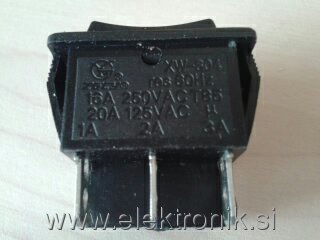

Živjo!
Imam tole dvopolno stikalo, ki služi za pomik motorja naprej ali nazaj. Če stikalo vežem po shemi motor deluje samo v eno smer, zakaj? Motor je dvosmerni.
Hvala in LP

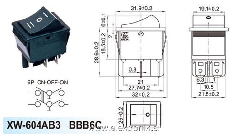

Iz tvoje slike ni razvidno za kakšno stikalo gre. Serija XW-604 se izdeluje v kar nekaj variantah. Če gre za takšno stikalo, je razpored kontaktov viden na pripeti sliki.
XW-604

Tvoje stikalo ima drugačen raspored kontaktov kot na sliki spodaj. Poveži 1A in 1B na motor, 2A in 3B skupaj na +, 3A in 2B skupaj na -

No sedaj pa deluje Smile. Hvala. Zgleda sem res nekaj narobe vezal, sem pa tudi odprl stikalo in spucal.
