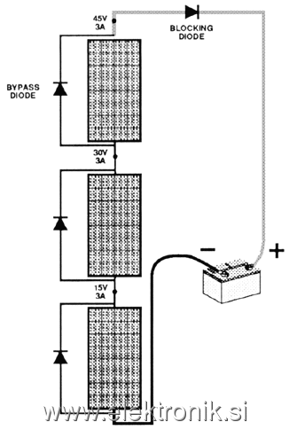

Kaj pa če dam blocking diode kot je na sliki? Ali so lahko kakšne posledice brez regulatorja razen tega da ti prej izprazni akumulator?

Kompliciraš po nepotrebnem. Veži vse tri panele vzporedno (če niso premočni ker moči panelov in akkuja nikjer ne omenjaš ???) in daj tistih 20€ za regulator.
Solarni regulatorji so zato, da odklopijo polnjenje (panele dajo v kratek stik) in odklopijo porabnike, ko je akumulator prazen.
Napetost panelov ne igra nobene posebne vloge. Če boš sam pazil, da ne bo akku preveč poln ali prazen, lahko na 12v akku direkt priključiš tudi 24v panel.

Panele dajo v kratek stik???
Iztok
Prispevkov: 4974
Aktiv.: 20.99
PrispevekObjavljeno: Tor Maj 12, 2015 11:02 pm    Naslov sporočila:   Odgovori s citatom
Bonus je napisal/a:
Vsi ne, večina manjših pa. Beri poglavje 3.3.1 ... http://www.solarhome.ru/downloads/ecn/AOS2131%20ECN%20Chap03.pdf
