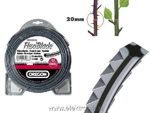

Meni se dobro obnese Oregon FlexiBlade. Dobiš pa različne debeline.
FlexiBlade
 Velikost datoteke:  43.94 KB
 Pogledana:  18 krat
