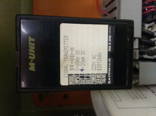

Kaj bi to bilo oz. kje bi to dobil?

Iščeš torej pretvornik 0-60mV v tokovni signal 0(4)-20 mA ( in verjetno še galvansko ločeno ) ?
Imam eno tako zadevo, samo po obliki je drugačna kot na tvoji sliki

Glede na vhod (60mV) je to pretvornik, ki napetost na shuntu (merjenje DC toka) pretvori v tokovno zanko 4-20mA. Ta signal pa je lažje transportirat na bolj oddaljeno lokacijo in je tudi standardna vrednost vhoda kakšnega krmilja (analogni vhod krmilnika).
Še to bi dodal. Če ti je ta pretvornik spustil dušo in ga ne boš popravljal, mogoče razmisliš o nabavi "modernejše" izvedbe pretvornika. Nekaj takega, kar ima že kot vhod kar enosmerni tok, izhod pa neposredno 4-20mA zanko.
