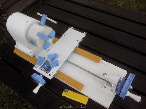

Delam malo stružnico. Večina sestavnih delov je narejena na 3D printerju, ostalo pa je iz forexa.
Namesto stružnega noža bo rezkar s 30k o/min.

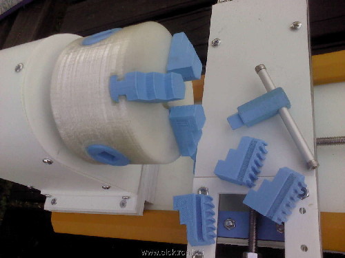

"amerikaner" z dodatnimi zunanjimi zobmi

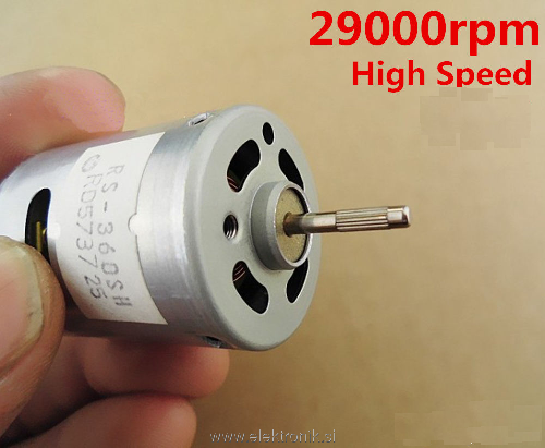

Čakam še na motor za rezkar. Kako pa se bo obneslo, pa ne vem. S Proxxonom dela ko urica, samo malo je velik za montažo, zato bom naredil po svoje.

Super projekt..mene edino skrbijo obrati in amerikaner. Je dovolj trden za varno vpetje obdelovanca. Koliko vidim je natisnjen iz najlona ?

Amerikaner ima 260 o/min in je zadosti močen, saj ne mislim stružiti, temveč rezkati. Na CNC se dobro obnese kot četrta os.

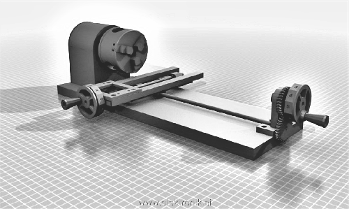

Zelo zanimiva stružnica/rezkar. Nekaj posebnega. Ali si si jo sam zamislil in zrisal?
S katerim programom si to risal?

Če bi namesto tistega motorja za rezkar uporabil kakšen modelarski brezkrtačnik?

Me pa zanima, če je tista oranžna stvar poleg stružnice (na prvi sliki) zdržala celotno izdelavo?

Tista oranžna stvar služi za podstrek, pravzaprav za prižiganje le-tega. Brez ne gre!
