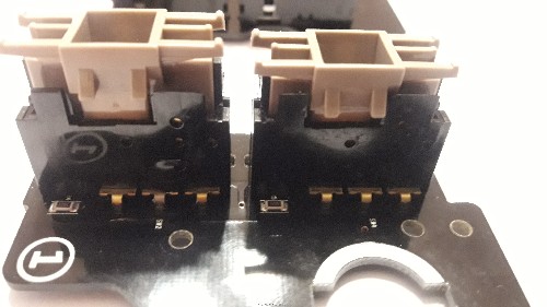

Stropno stikalo je fuč. Ga iščem pa ne najdem. Na stikalu pa ni nobenih oznak. Ma kdo kaj takšnega

Razdreš in popraviš.

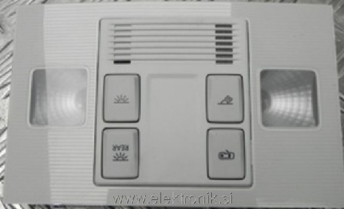

Še izgled stikala, če ima kdo kaj takšnega

napetost Član
Pridružen-a: Pet 29 Dec 2006 19:52 Prispevkov: 884 Aktiv.: 4.20 Kraj: koroška
Objavljeno: Čet Nov 19, 2020 9:14 pm Naslov sporočila: |
sslavc je napisal/a: |
Razdreš in popraviš. |
Bo teška, ker plastiko je napihnilo. Če ga pa raztavim ga mi tudi nebo ratalo sestavit,
je preveč nežno za moje roke

sslavc Član
Pridružen-a: Sre 05 Dec 2012 16:21 Prispevkov: 37 Aktiv.: 0.27 Kraj: Ljubljana
Objavljeno: Pet Nov 20, 2020 10:25 am Naslov sporočila: |
napetost je napisal/a: |
je preveč nežno za moje roke |
Lahko ga vseeno poizkusiš popravit. Nimaš kaj izgubiti, saj tak kakor je ne deluje.
Še sam boš presenečen, kaj vse znaš narediti.
