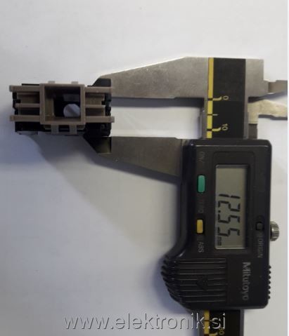

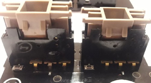

ja so res cenejši. Ampak malo gledam i opažam da je pri vseh tiskaninah malo čudno okrog spajke, kot da bi bilo pregreto od stikal.
Bom še nalepil sliko samega stikala, mogoče pa kdo ve kje se dajo nabavit.

še slike stikal (rabim min2) če kdo ve kje naj jih kupim

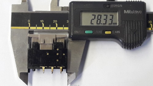

še iz drugega kota
